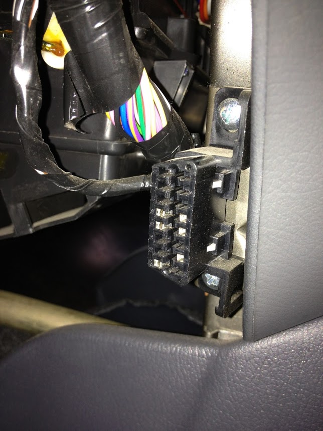

Присматриваюсь к бортовым компьютерам.
Посмотрел на свой диагностический разъем.
Если я правильно понял, то это ОБД-2 колодка. Разве такие должны быть в Сенсе?
https://lanos.com.ua/topic/63235-belyy-kon/page/7/#findComment-1581303
, хм.. Это несколько упрощает задачу.
Думая заказать из Китая ЕЛМ327 с ВайФай за 180 грн.
Или не вы..делываться и купить Робокар Мега... Правда за 720 грн...
Всё-таки ЕЛМ, как по мне - больше игрушка..
https://lanos.com.ua/topic/63235-belyy-kon/page/7/#findComment-1581314
Шо-то ЗАЗовцы клепают из чего попало. У меня колодка на 12 штекеров.
