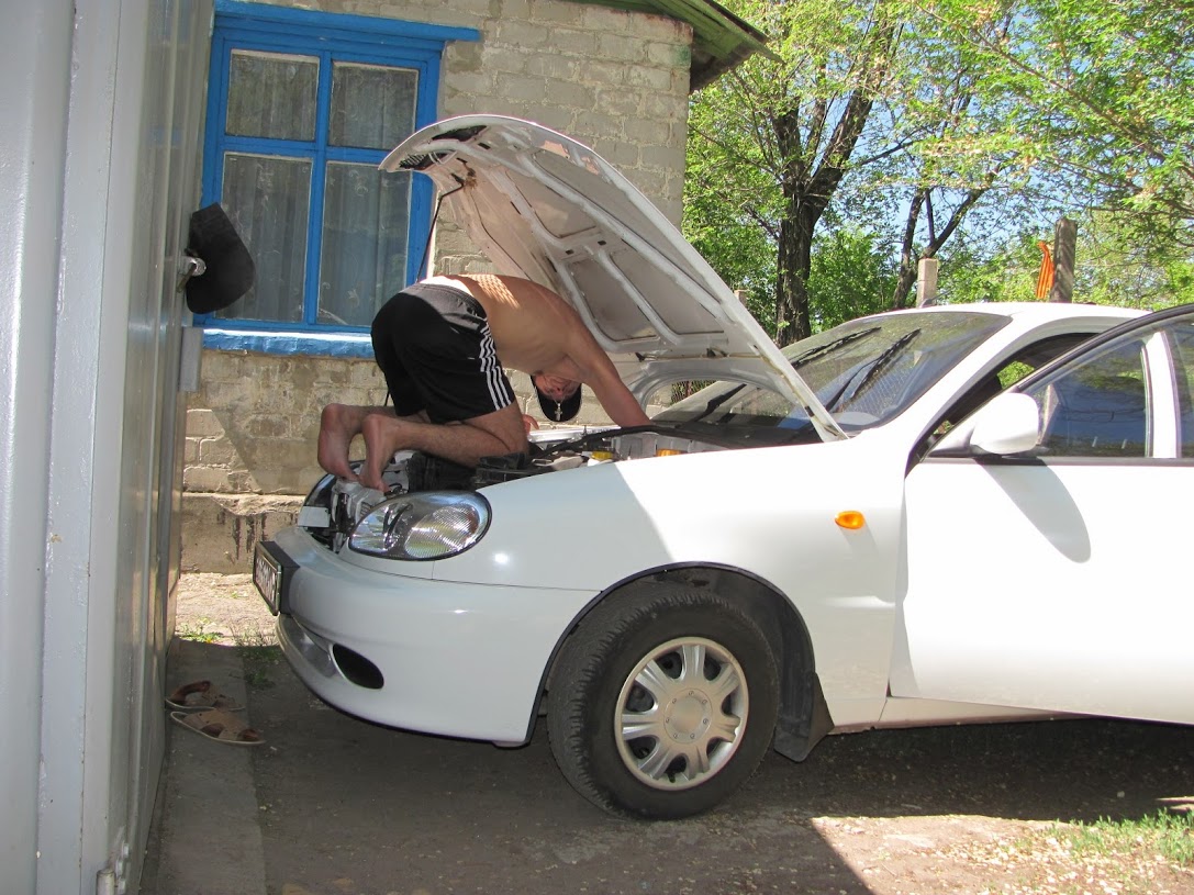

Недавно начали стучать клапана...
Позвонил на УкраАвто - "случай не гарантийный"... Предложили ждать ТО. Внепланово - 144 грн. комп. диагностика + 144 грн. регулировка клапанов. Итого 288 грн. :shock:
Купил набор щупов за 20 грн., прокладку под крышку клапанов - 15 грн., герметик.
Распечатал мануал и с помощью отца отрегулировал сам.
Результат - машинка шепчет! :energy:

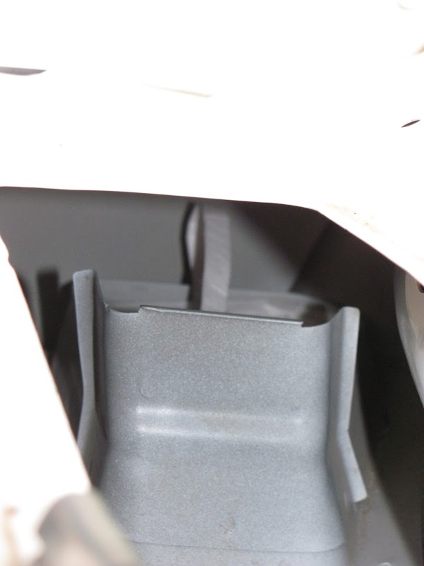

Приобрёл фильтр салона от местной марки
Установил.
Правда пришлось раскорячиться так: ))))))
Цена вопроса 40 грн.
