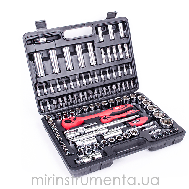

20500 км.
Машина жужжит и бегает. Тьфу-тьфу-тьфу.
Но, как говорится, нужно быть ко всему готовым. На часть подаренных на ДР средств был приобретен набор Intertool ET-6108
professionalniy-nabor-instrumentov-inter
Надо готовится к ТО-2.
Цена вопроса - 500 грн.
