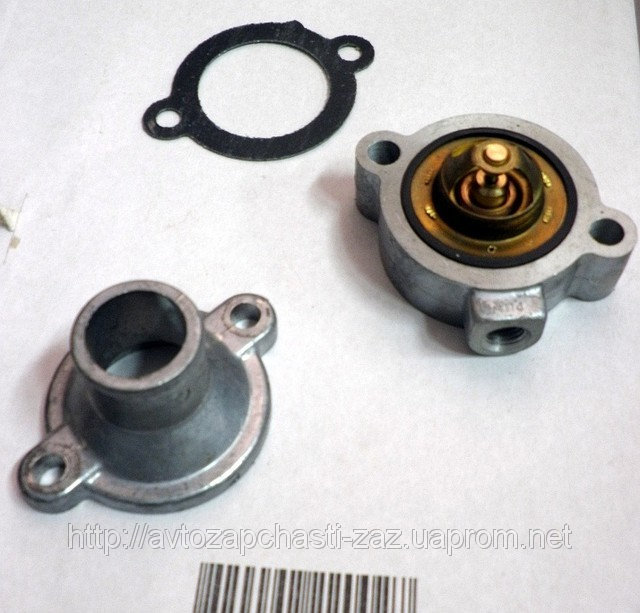

Не могу подтвердить тот факт, что то что печка греет двигатель, но с перекрытым крантиком печки действительно ож прогревается быстрее и переключается на большой круг охлаждения. Проверено. Все таки считаю, что этот крантик нужно моторизировать и зимой он будет помогать в более быстром прогреве жидкости. Чтобы сделать может переключатель типа прогрев двигателя....
Кранік не дуже зручно, краще пічку підключити так щоб її термостат перекрива, може якось
Змінено користувачем triad
https://lanos.com.ua/topic/62684-dorabotka-so-sens/page/3/#findComment-1333320
Ну и такой вариант возможен, однако тут нужно курочить термостат, что на мой взгляд не совсем оправдано. Ну и как быть в случае если этот проапгрейдженый термостат заляжет и перестанет открываться? В общем мне кажется это не практично. Все таки крантик в разрыв подающей трубки системы полегче установить. Все таки чтобы окончательно завершить эпопею с доводкой системы буду искать приемлемый вариант покупки моторизированного клапана и установки дополнительной кнопки типа - зама - лето или ускоренный прогрев - норма. Чтото в этом роде. Прикидывал варианты доработки таврийского краника путем доустановки обычного аккуратора , тоже не то, как не крути то упирается в трубки то становится через жопу. В общем буду искать газелевско - волговский вариант электрокрана по адекватной цене.
Статтю на яку ви посилаэтися, я прочитав ще років 7-м назад.
Дуже «авторитетне» видавництво.
Тобто що він зробив, і яка користь від цього була отримана.
А ви поки задумайтеся над наступним.
Світовому автопрому більш ніж 100 років. І виникає таке питання: Невже за стільки років ні Европейський ні Амереканський ні Япошки (та і вся Азія) - кращі інженери світу, ні наші конструктора, не дійшли і не додумалися до того що зробив кулібін із Російськоі глибинки? Або не придбали собі цей патент?
Відповідь проста - це не кому не потрібно, і патент цей ні чого не вартий.
Хоча ідея взагалі та сама, весь контроль СО тільки через термостат. Але ці температурні заміри актуальні лише в момент коли вся СО не вийшла на свій температурний режим.
Коли СО вся вже вийде на робочий температурний режим різниці в замірах великої не буде, думаю та їх взагалі не буде, через те що вся ОЖ яка виходить з блока ї так уся контролюється термостатом. Подивиться це по схемі, якщо буде недогрів, термос це виправить.
Так що дяки від того щоб переробити термостат не буде ніякої.
Ще деякі недоліки по цьому.
Злив ОЖ з пічки йде через термос. А його зазвичай роблять поближче до помпи, щоб був макс. перепад тиску між точками подачі на магістраль і зливу. В його схемі циркуляція через пічку буде слабша, ще й до того прохід через термостат це додатковий опір.
Ну і ще є де кілька моментів, все розписувати не бачу сенсу..
Я би собі таке ні коли не зроблю – гроші і час на вітер.
А от про дросель про який згадав Нікіфоров взимку свою добру справу зробить. При цьому витрат ніяких.
