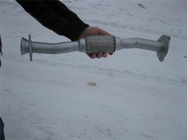

Варианты 2:
1. Ехать к Injectormaster - он точно скажет.\
2. как сделал я - сам нашел проблему, выкинул кат поставив проставку:
и прошил ЭБУ - тем самым отключив лямбду вообще и забыл о проблеме.

james У вас были точно такие же проблемы как и у меня я смотрю! О расходе я могу и ошибаться но в лююбом случае чуток чуствуеться что начело больше кучать бензна и так чтобы сказать сильно нет!
Я так понял Вы катализатор убрали и поставили эту трубу!? А сколько она стоит и тяжело ли ее самому поставить!?
https://lanos.com.ua/topic/62095-katalizator/#findComment-1301053
Ага я поставил такую трубу.
Обратитесь к SEXUS-2007 я у него брал.
Чтоб поменять - основная проблема открутить 3 прикипевших болта (нужно хорошое услилие) и крепление штанов (проше разрезать болты и поставить новые). В остальном ставится все легко и без проблем.
