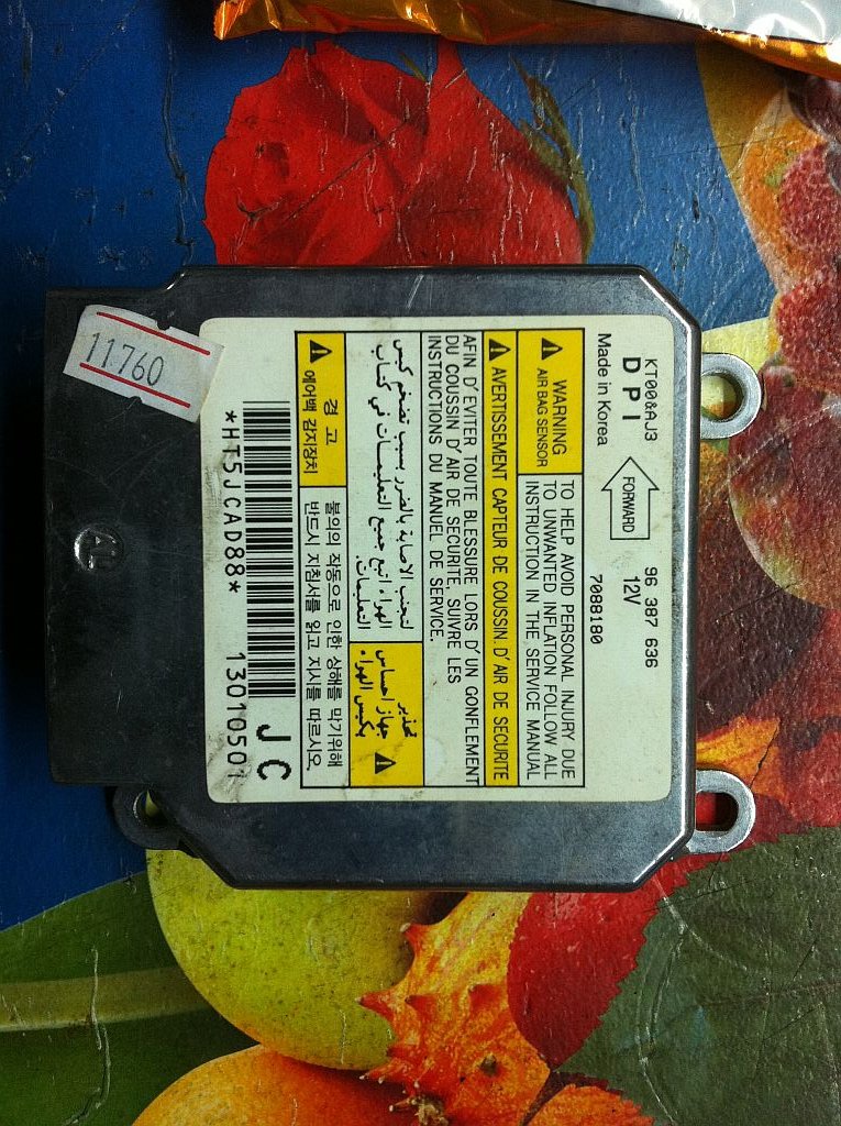

Добрый день.
Есть неплохой вариант приобретения блока AirBag но незнаю как определить на 1 он подушку или на 2...
ПОМОГИТЕ!
P\S просто некогда с этим не сталкивался, а продовец тоже без понятия.
И как если на 2 можно переделать под 1?

Можна!
Вместо второй подушки цепляется эквивалент ( резистор) и все.

а как эти блоки отличаются визуально?
https://lanos.com.ua/topic/61938-pomogite-identifitsirovat-blok-airbag/#findComment-1298429

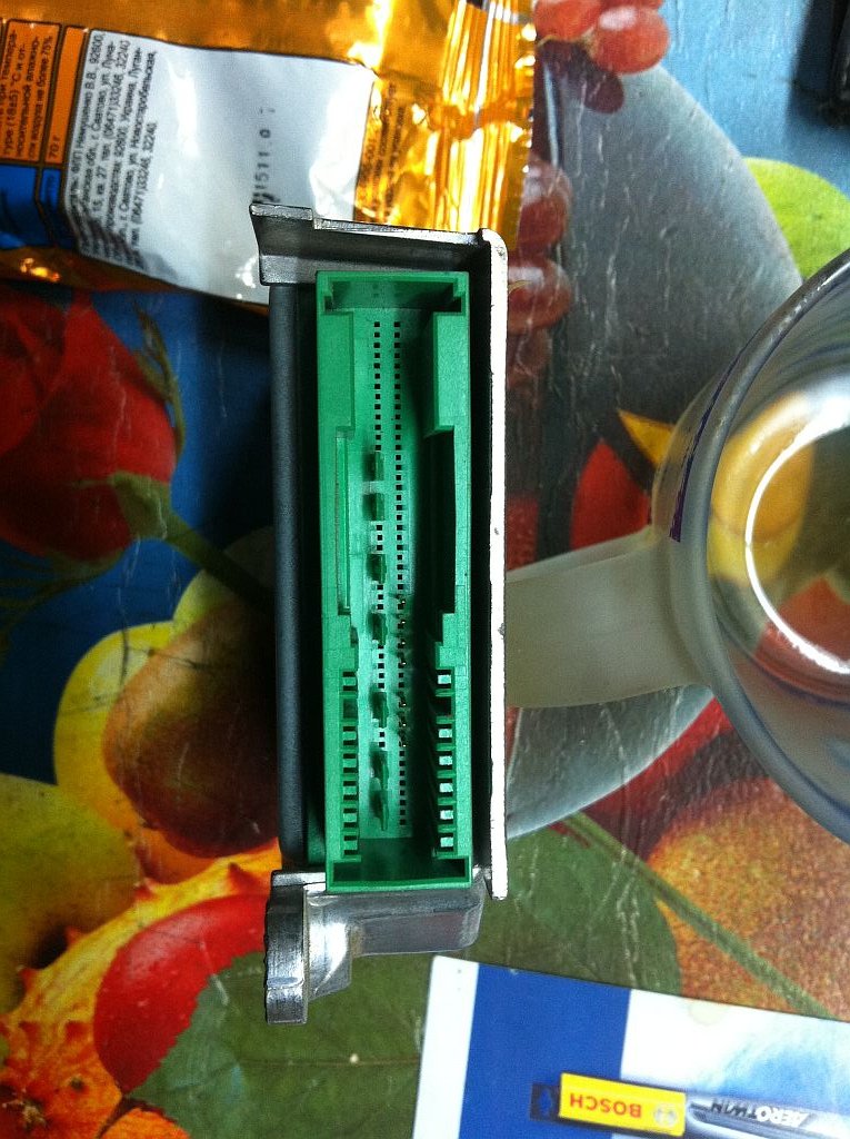

Давай фото -определим,можно по проводке и цвету фишки которая в него вставляется,по номеру каталожному и тд.
Этот на 2е-вверху надпись &ABF(у меня такой стоит с обманкой)
Этот на одну.
Еще можно по количеству выводов из блока-см схему на 2х подушечном не менее 8ми.
На одно -7шт

Блок аирбэга на ланос для 1 подушки с зеленым разъемом, с розовым - на 2.
