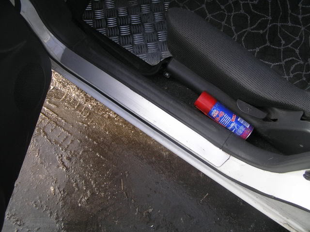

Берёшь сантиметр и меряешь. Получается кусок алюминия примерно 50х3 сантиметров. Шлифуешь, полируешь, как хочешь. Прикладываешь. Корректируешь. Клеишь.

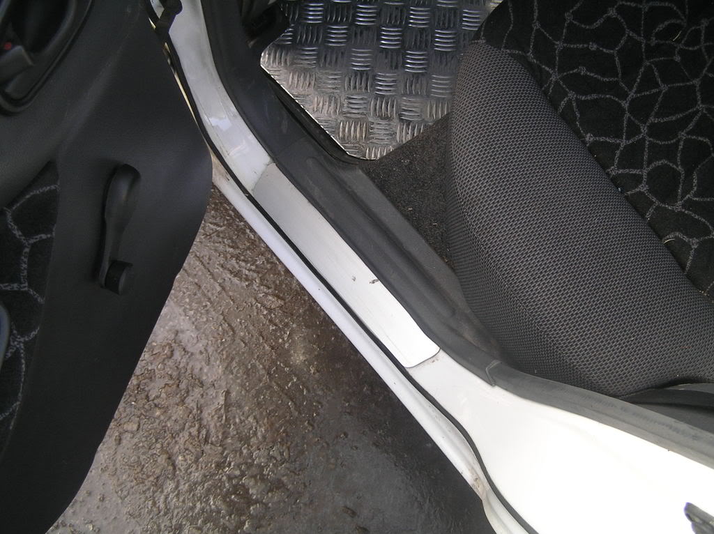

Я брал галюмии полосами шириной сантиметра 5-5.5 точна непоню каму нада могу дать размери. клеил на двостороний скоч (для верности капнул пару капель полиуретанового клея герметика типа каким клеят окна) держиться бамбезно

Verona, а что за коврики у тебя? Из нержавейки шоли? :shock:
Та не - из рефленого галюминия самаклопные кому интересна раскажу про них больше.

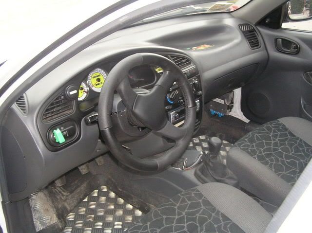

поделись.. расскажи по последней фотке... от кого руль? что за зелененькая кнопочка-рычажок возле корректора фар? и что внизу справа от пасажирского сиденья? (ченджер?)
Руль Ative (филиал Raid http://www.raid-rdi.com/artikeldetails.asp?currblock=&suchtyp=Kat&suchbegr=&suchkatalog=0000000082&positionsart=A&artikel.nummer=450003&artikel.hersteller=0&artikel.katalog=0000000082
про пимпачку писал.
а внизу то энто почти сердце машинки - блок управления дригателем (просто тагда с ним кавирялся и не закрил облицовкой соррри!)

Тоже купил такие - скажи как ты их клеил? Грел?
А как оказалось и у меня такие же. Ничего не грел, спиртом протер и приклеил. Только клеил надписью в другую сторону (порожек с водительской двери клеил на пасажирскую), из побуждений того, что меньше трется - дольше продержится.
на мойке. После мойки машина немного накрелась. Дешевой водкой обезжирил пороги - тер энергично (порог стал градусов 40-50). Приклеел и опять начал тереть энергично тряпкой по резинке. Рукой не надо можно и руку поджечь ))

В субботу клеил. С водкой конечно (в смысле ей пороги протирал :) ). Столкнулся с одной проблемой - приложил резиновый порожек к железу и понял что он немного широкий. Т.е. либо нужно было вверху на ступеньку наклеивать, но тогда была бы неровная поверхность склейки, либо вниз его сдвигать, но тогда край можно было бы легко цеплять и в итоге рано или поздно он бы оторвался. Короче кто клеил тот наверно понял о чем я. В итоге я решил аккуратно отрезать одну полоску дабы уменьшить ширину.
