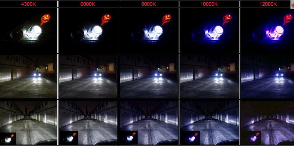

у меня сейчас 6000К...в принципе устраивают..
Зайди на рынок, где продают экономки (лампочкм) и посмотри на "холодне світло" и "тепле світло" и все станет понятно.
Чем больше кельвинов тем глаза устают быстрее. Чем меньше кельвинов тем ближе к солнечному свету.
1255662985305_hz_myalibaba_web13_2113.jp

а если чем меньше келивинов тем больше люминов....
и как я себе думаю, чем больше люминов, тем сильнее будет слепить встречных ?
https://lanos.com.ua/topic/56169-hochu-sebe-normalnyy-svet/page/9/#findComment-1916414
Игорь, я немного не понимяю, я не физик, но физику люблю,
Люмен — единица измерения светового потока а кельвин- единица измерения температуры.
Если ты мне свяжешь эти величины я буду благодарен.

Ты видел на дороге ксенон с желтезной???
Есть желты 3000 к, но с желтизной нет. Он чисто беллый. У менф он одного цвета с ангельскими гласками и диодами в габаритах
https://lanos.com.ua/topic/56169-hochu-sebe-normalnyy-svet/page/9/#findComment-1916675
4300 белый, без желтизны, близок к дневному свету. Если надо видеть дорого то это самое то. 6000 и выше это чтоб машина красиво светила голубым, но глаз воспринимает этот цвет хуже, точнее чтоб было видно, надо больше яркость.
Оптическая область спектра электромагнитные излучений состоит из трех участков: невидимых ультрафиолетовых излучений (длина волн 10—400 нм), видимых световых излучений (длина волн 400—750 нм), воспринимаемых глазом как свет и невидимых инфракрасных излучений (длина волн 740 нм — 1—2 мм).
При разложении белого света призмой в непрерывный спектр цвета в нем постепенно переходят один в другой. Принято считать, что в некоторых границах длин волн (нм) излучения имеют следующие цвета:
390—440 – фиолетовый
440—480 - синий
480—510 – голубой
510—550 – зеленый
550—575 - желто-зеленый
575—585 - желтый
585—620 – оранжевый
630—770 – красный
Глаз человека обладает наибольшей чувствительностью к желто-зеленому излучению с длиной волны около 555 нм.

хм....коль 4300 самое оно и JC_doubleup.gif.....для чего-же тогда сделали и продают 5000...6000...8000... ?
уже писал, что каждый выбирает для себя тот оттенок который более удобен для своего глаза.
ну и + каждому внешне нравится тот или иной оттенок если смотреть на свое авто.........
повторюсь про мокрую погоду, в сильную слякоть или ливень не будет видно ни 4300 ни 5000 ни 6000, так что делать культ что мол 4300 светят а остальные вообще дураки используют и он ну вообще не светит такого нет.
у самого хорошие 4300 и ночью в ливень могу спокойно ехать на габаритах (езжу с фарами, просто для сравнения), так как при среднем освещении улицы все равно на афальте ничерта не видно
