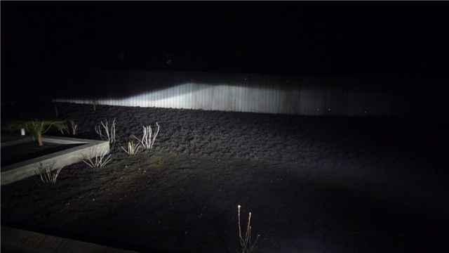

вот как светит у меня ксенон....
фоткал и вместе как светят, и по отдельности...и выше и ниже...в общем как смог дома, так и отфоткал....кстати сейчас на улице туман...

Очень высокая полка линзы, фары придется опускать вниз, что бы не слепить впереди едущие автомобили. На затяжном правом повороте будите сильно слепить все впереди едущие машины, вместе со встречными. Даже с опущенными корректором вниз фарами. В итоге правая сторона будет освещаться хорошо, левую будет видно только перед машиной.
Тю, а с галогеном не слепило?  :ku-ku:
