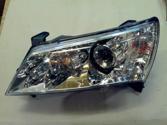

Позавчера забрал подаренные товарищем пару фар от Део Сенс, за что ему большое спасибо. Состояние плачевное, стекло матовое, рефлектор облез, в общем то что мне как раз и нужно для переделки.
Вчера приехала пара би-линз Hella Classic или как её еще называют Хелла матовая. Данные би-линзы устанавливаются на такие машины: Ауди А6 4F, А8 2006-, Ренж-Ровер, БэМэВэ Е39, Мерседес 210...
Блоки розжига Hella и лампочки Philips D2S были куплены ранее.
По свободе буду разбирать фары, красить отражатели и устанавливать линзы.

Поставил себе наконец то на прошлой неделе комплект би-линз Хелла. Что я могу сказать.... свет просто бомбезный, дальний такой как у паравоза, но езжу в основном на ближнем, так как его хватает с головой.
