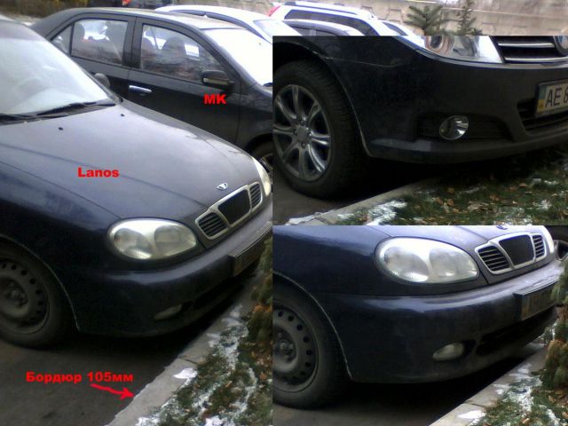

не буду создавать новую тему, но хочется узнать мнения одноклубников по поводу данного фото:
Предварительно могу сообщить, что:
1. Ланос(или Сенс) - никакой информации не знаю.
2. МК - машина брата, брали летом 2012, пробег 8,5 тык, никаких апгрейдов ходовки не делали.
По ТТХ клиренс МК должен быть 155 мм, но в данном случае очевидно, что просвет "до бампера" значительно больше.
Пружины Ланоса очевидно просевшие (уставшие), но по обсуждению выше в теме похоже, что еще и витков у них может быть меньше, чем сейчас ставят на новые авто "для Украины" ))
В общем, у кого какие соображения?
https://lanos.com.ua/topic/54968-klirens-novyh-sensov/page/3/#findComment-1445984

1. вроде это не та машина на которой можно входить в повороты на большой скорости.
2. высокий клиренс хорош и не только для села. взять даже нынешнею городскую зиму. машина с низким клиренсом может и со двора не выехать утрецом, после сильного снегопада. а летом и на природку, с ночевкой, куда дальше можно заехать от посторонних глаз (проверено и не раз).
https://lanos.com.ua/topic/54968-klirens-novyh-sensov/page/3/#findComment-1446344
Клиренс это расстояние от дорожного полотна до самой низкой точки на кузове,не обязательно это должен быть бампер...

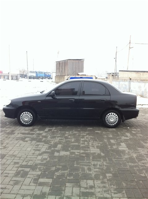

Листал форум, наткнулся на данную тему и решил добавить от себя, может кому будет интересно.
Действительно сенсы и ланосы с 2012 года имеют увеличенный клиренс за счет дополнительных 2-х витков пружин.
Для наших дорог практично, но со стороны смотрится странно - пустая машина выглядит как хорошо загруженная, а если сзади сядут 2 человека, то нос вообще в небо смотрит.
На фотках ниже мой SENS, куплен в январе 2013 г. То, что перед так задран мне лично не очень нравится, но пока машина совсем еще новая ничего делать не буду, а прийдет время менять стойки то посмотрим.
