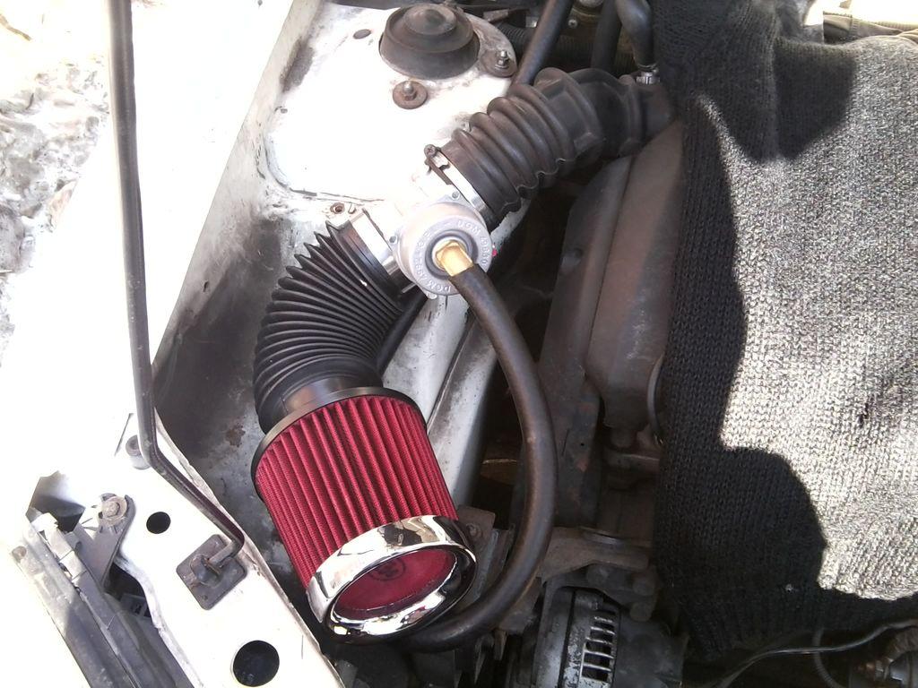

Психанул и купил нулевик, и срыгал на морозе вот так вот.

По поводу ДТВ, не знаю станет ли на Ланосовский короб крышка от Ксю, просто в Ксю ДТВ вставлен в крышку воздушного фильтра.

Да на здоровье. Мне БЛОС нравится, хоть и пришлось химичить этот нулевик.
vova13, цена 150 грн.

цена 150 грн.
Это с гофрой или без? Если без, то с чего гофра?

vova13, гофра от той же газели - цена 45 грн. Нулевик я поставил не потому что нулевик это якобы круто, просто не влазило оно у меня туда и нужно было фильтр какой то другой. Честно говоря такая конструкция меня не очень радует. надо крепить чтобы не болталось да и нулевик этот...
