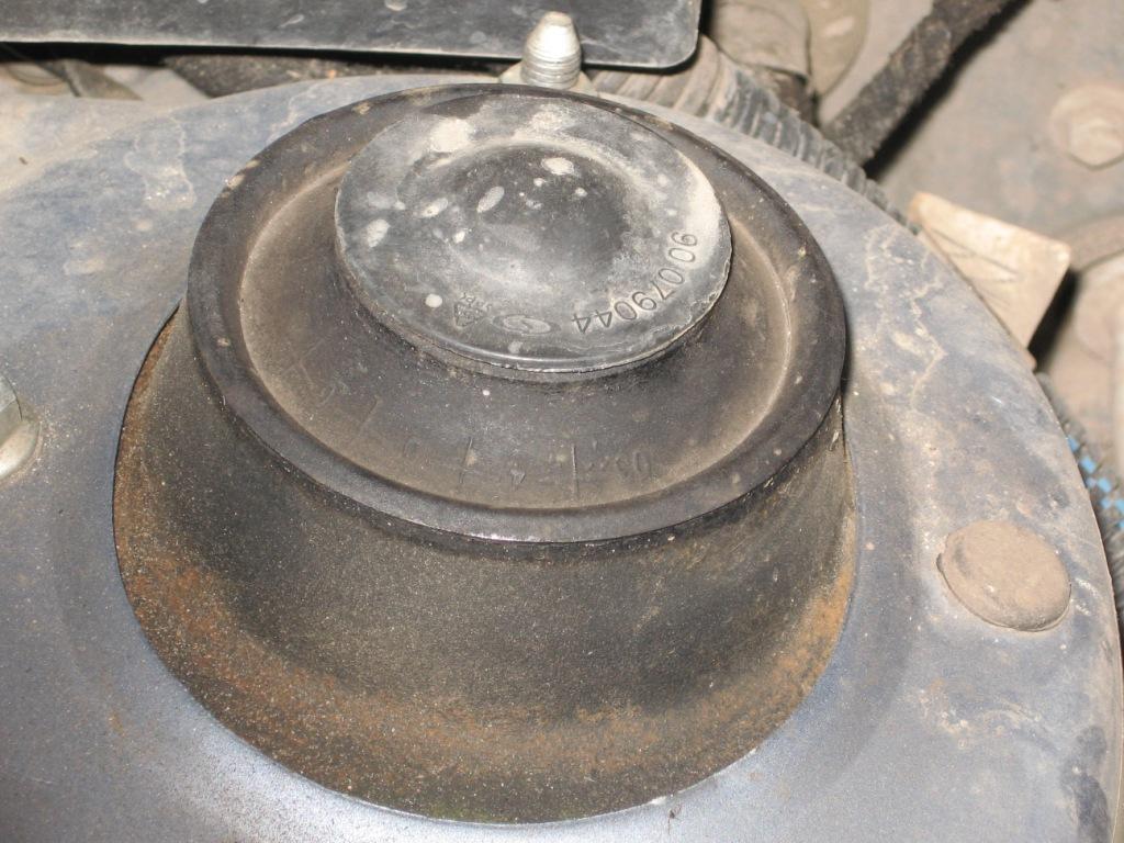

А может кто-то выложить фото этих самых торчащих опор, а то сомнения ж терзают...

DL_PV, большое спасибо за фотку!
У мну не так (тьфу-тьфу-тьфу) :huh:

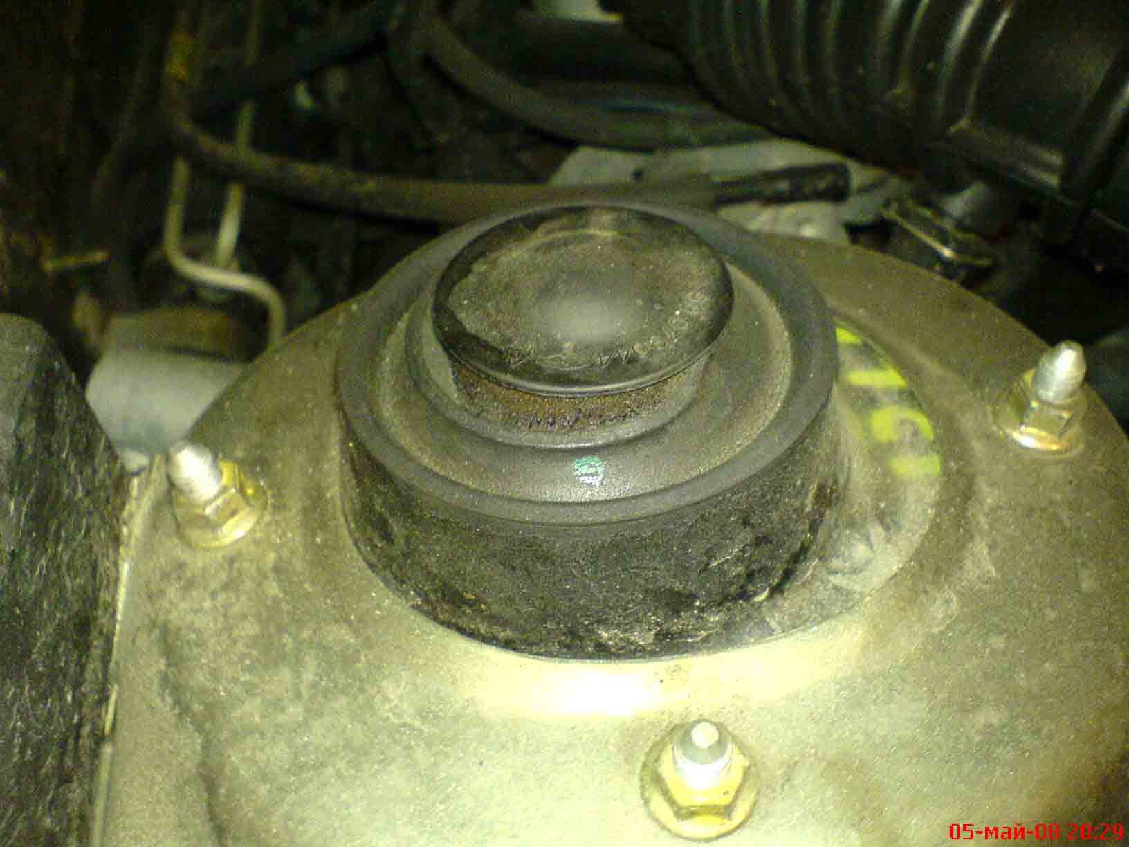

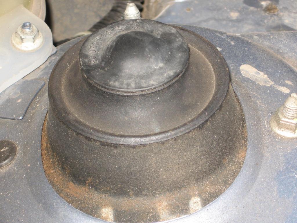

Фотки моих вылезших опор
А с чего ты взял, что они у тебя "вылезли"?
