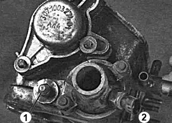

Их же там 2 шт:
1- датчик температуры охлаждающей жидкости (управляющий);
2 — датчик-указатель температуры охлаждающей жидкости (выдает сигнал на указатель температуры на панели приборов)
Змінено користувачем DSG
https://lanos.com.ua/topic/50647-olivkovyy-senya/page/34/#findComment-1996809
так датчик температуры это не включатель вентилятора. Температура включения выбирается в прошивке
https://lanos.com.ua/topic/50647-olivkovyy-senya/page/34/#findComment-1996851
В Сенсе вентилятор включает блок управления двигателем исходя из показателей датчика температуры
