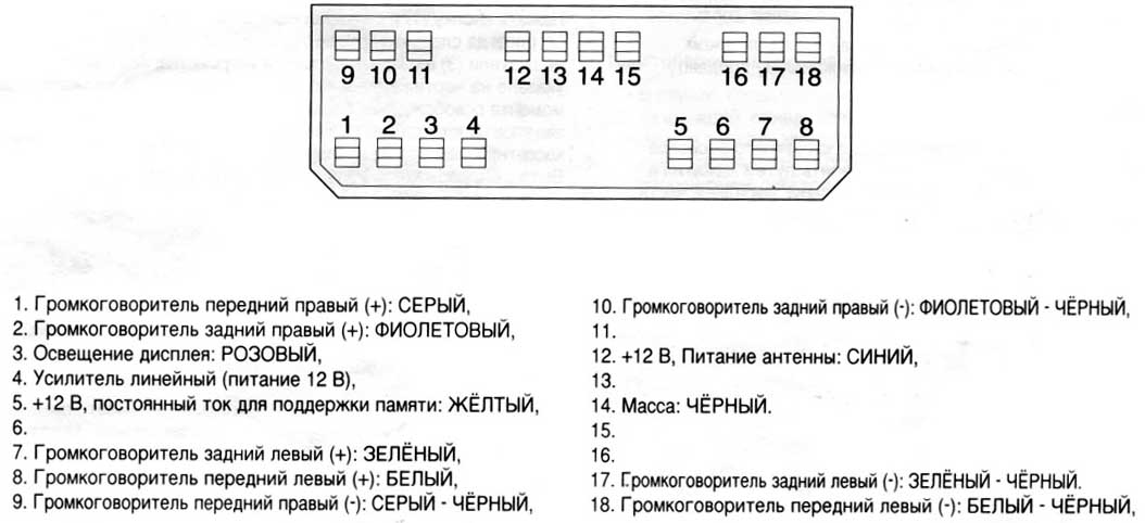

Здравствуйте уважаемые!
Кто может расказать (показать) расшифровку фишки для подключения магнитофона.

расшифровка фишки для подключения магнитофона.
А что такое КРАСНЫЙ-БЕЛЫЙ (толстый) и как завязана балалайка с зажиганием. Вроде должна выключатся при выключении зажигания. А меня постоянно работает. А осещение дисплея, я так понимаю при включении габаритов.
https://lanos.com.ua/topic/5-magnitoly-s-mp3-u-kogo-chto-ustanovleno-i-kto-chto-znaet/#findComment-1047
То genrih: с зажиганием завязана в корейцах, в наших играет всегда. А подсветка (если имелась в виду подсветка самой гамнитолы :shock:) включается со включением самой гамнитолы. Разве бывает иначе? :?
https://lanos.com.ua/topic/5-magnitoly-s-mp3-u-kogo-chto-ustanovleno-i-kto-chto-znaet/#findComment-1051
У меня в PIONEERе один вывод + 12 второй подсветка марды и кнопкой "выкл" морда не гаснет, приходится сдергивать панельку. Поэтому я и спрашиваю есть ли в разёме +12 от включения зажигания. В СЕНСЕ 2002 года с ихним магом, такая херня присутствует. Выключается зажигание выключается балалайка.
Я не со зла. А с выключением подсветки в маге выключается сама балалайка. Горит только время.
https://lanos.com.ua/topic/5-magnitoly-s-mp3-u-kogo-chto-ustanovleno-i-kto-chto-znaet/#findComment-1054
Интересно. Я особо в этом не помошник, просто знаю, что у меня (2004 г.в.) при выключении зажигания магнитола не выключается, а когда нажать"выкл", то и выключается, и гаснет подсветка. А у корейцев при выкл. зажиг. магнитода тоже выключается.
https://lanos.com.ua/topic/5-magnitoly-s-mp3-u-kogo-chto-ustanovleno-i-kto-chto-znaet/#findComment-1056
Красно-белый на фишке от машины? (такого не припомню, есть красный на питание антены)
Моя "балалайка" на питание не завязана ни как...
играет хоть с ключем хоть без...
подсветка именно, при выключеной магнитоле и включёной подсветке приборов 8)
https://lanos.com.ua/topic/5-magnitoly-s-mp3-u-kogo-chto-ustanovleno-i-kto-chto-znaet/#findComment-1058
В моём Сенсе-2004 тоже не отключается :(
за что и поплатился.
DW-3022 устроена таким образом, что если на ACC и на Battery (запитка памяти) подать +12, то при выключенной магнитоле через Battery прёт 0,25А, если разорвать цепь АСС (выдернуть предохранитель F9), то через Battery
уже идёт 0,001А
Так вот, если неделю не ездить, то аккумулятор садится на ухнарь :((
https://lanos.com.ua/topic/5-magnitoly-s-mp3-u-kogo-chto-ustanovleno-i-kto-chto-znaet/#findComment-1289
уже идёт 0,001А
Может аккум плохой? Мне рассказывали случай, как на новом Ланосе (из салона) стоял б/ушный аккум!!! :shock::shock::shock:
https://lanos.com.ua/topic/5-magnitoly-s-mp3-u-kogo-chto-ustanovleno-i-kto-chto-znaet/#findComment-1290
Не, батарея нормальная год отходила без вопросов....
просто в магнитоле дежурный режим "двойной"...
а 0,25А скушают 60Ачасов за 10дней!!!
https://lanos.com.ua/topic/5-magnitoly-s-mp3-u-kogo-chto-ustanovleno-i-kto-chto-znaet/#findComment-1292
Есть один вариант отключения. При выключении зажигания отключается прикуриватель. Вот оттуда и можно взять +12В.
Но есть балалайки (в основном) у которых при отключении сбрасываються настройки. Так что думайте и решайте сами.
У меня Пионере 2 питания на подсветку и основное. При отключении подсветки отключается сам аппарат, светится только время. А сколько он жрет в амперах в этом режиме я не знаю.
А при длительной стоянке значит надо отключать батарею.
https://lanos.com.ua/topic/5-magnitoly-s-mp3-u-kogo-chto-ustanovleno-i-kto-chto-znaet/#findComment-1310
Еще одна фигня.
У меня в ланосе 5 года. Подключение на фишке немного не такое как показали раньше по схеме. Масса не черный а КРАСНО-БЕЛЫЙ.
И в разьеме притутствует +12В от подсветки (габариты).
При подключении надо с тестером проверить где что.
https://lanos.com.ua/topic/5-magnitoly-s-mp3-u-kogo-chto-ustanovleno-i-kto-chto-znaet/#findComment-1311
