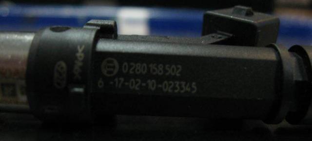

Но была выбранна BOSCH 0 280 158 502, в силу тех и других обстоятельств. Хотя можно было выбрать и другие модели, того же сименса.

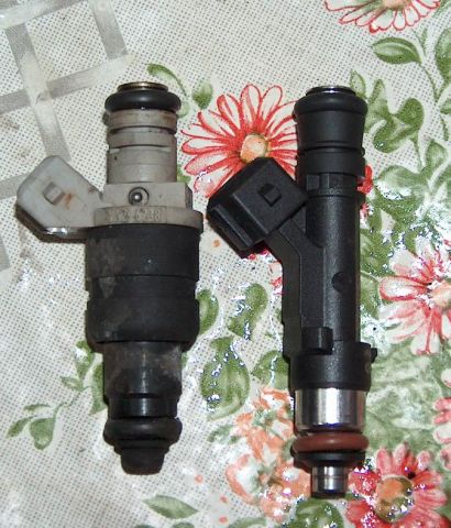

В сравнении с родными сименс6238
Бош немного длинее, но ничего страшного- все будет пучком, все отлично садиться на свои места. Электро-разъемы тоже совпадают.

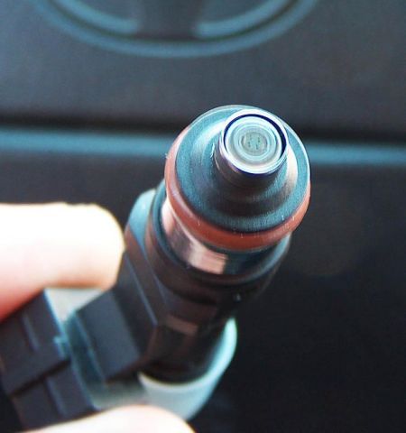

А вот само сопло форсунки
https://lanos.com.ua/topic/49698-zamena-forsunok-siemens-na-bosch-memz-307-zaglushka-vakuumnogo-regulyatora-davleniya-topliva/
У вышеуказанной форсунки Бош, на которую пал выбор (аналог VAZ 6393), кроме 4-х дырок еще и бОльшая статическая производительность. В прошивке надо поправить значение на 10%, иначе динамика будет хуже (обогащенная смесь при стандартных углах горит дольше), а расход больше (форсы то открываются на то же самое время).

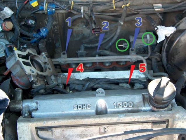

2. Рампа. Делал первый раз в жизни. Ну и для этого надо длинные воротки
Что бы снать форсы немного придется поиметься. Такова конструкция. Ну можно ж было проще сделать, советский инжениринг!
По мурзилке, демонжаж рампы очень коротко и легко, но на самом деле намного сложней, особенно когда первый раз.
Первым делом отсоединяем:
!!!) вынять предохранитель EF16 в капотном отсеке и завести машину, пока не заглохнет. Так мы понизим остаточное давление топлива до нуля, иначе будет фонтан под давлением когда будем разбирать.
а) шланг вакуумника
б)топливные шланги (зеленые круги)
в)жгут форсунок(нутам такая вермишель - нельзяли бы нормально жгут проводов было развести?!Конструктора мля). Помаркируйте разъемы, чтобы потом собрать быдет быстрее и не перепутаеш номера форс.
г)Откучиваем тросик газа и направляющее кольцо
е)я еще снимал гофру ВФ и трубки картэра.
В мурзилке пишут, открутить дросельный узел, что я и сделал, но рампу так и не смог достать, мало места для вытаскивания.
За воздушным коллектором откручиваем гайки 1,2, 3, помойму на 13мм. На них держаться уши крепления прямой и обратки и весь воздушный коллектор. Откручиваем винты 4 и 5 помойму на 10мм, конечно если не мишают жгуты форсунок. Когда воздушный коллектор откручен, его вынимаем в сторону, тогда рампе ничего не мешает для демонтажа. Но фото дросель отдельно висит, так как делал по мурзилке, но если откручивать весь возд.коллектор то дросель можна и не откручивать. Тосольный шланги тоже не откручуем ни в каком случае.
Будем считать чт рампа снята. Как поменять форсунки сразу будет видно, там на скобках в пазы. Вытягиваються и садятся форсунки очень туго, нужно применять акуратно силу.

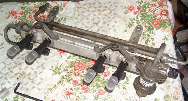

Вот рампа с новыми форсами
Собираем все обратно. Заводим., если все собрали и подсоединими правильно - машинка завелась, джаки чанги не горят.

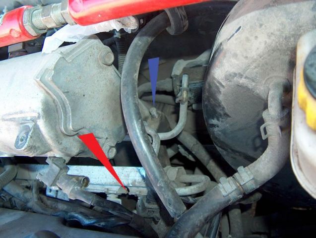

3. Вакуумный регулятор давления топлива
Еmiter уже написал. Я просно разрезал шланг(на рисунке оранжевый) и заглушил с обеих концов

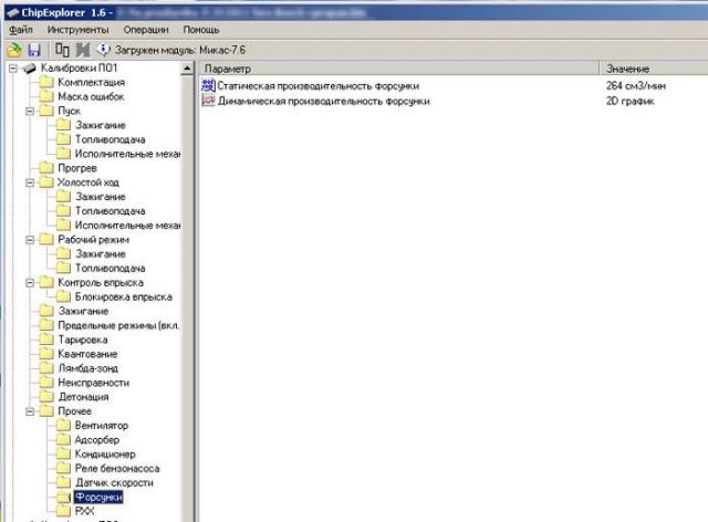

Открываем прошивку и находим такой параметр как статическая производительность форсунки. Только помним что в разных ПО по разному интерприцируеться это значение - см3\мин, мГр\сер, в микасе 7.6 вообще дано значение для 2 форсунок. Пересчитать см3\мин в мГр\сер не сможно. Поскольку у меня Микас 7.6, будем использовать для примера.
И так стат. производительность форсунки Сименс 6238 - 125сс. Бош 0 280 158 502 статика - 134сс. Вот и ставим 264сс в прошку.

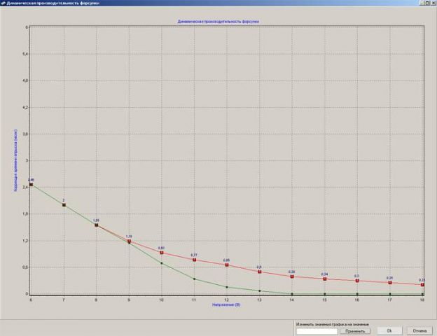

Также есть еще такая штука как динамическая произ водительность. Но наверно в микасе ее можно и не трогать. У себя я ее отредактировал, как стоит в ПО январь на вазах, где и стоят эти бошевские форсы.
Зеленая кривая - родная, красная отредактировання. Повторюсь - в микасе ее можно и не трогать

Постольку я редактировал кривую динамической производительности форсунки, эти константы будут другие, чем при нетронутой кривой в стоке.
