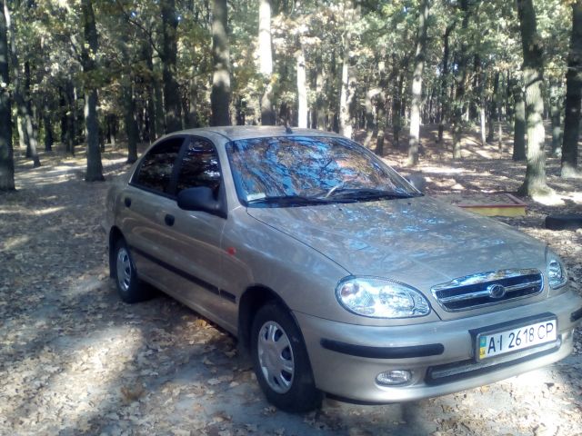

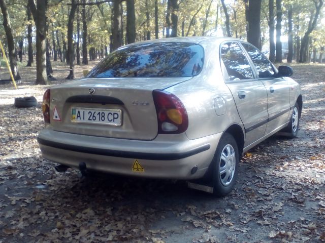

Нові фото
Нещодавно їздили з дітьми до лісу й серед іншого зробив кілька фото ланоса на телефон:
