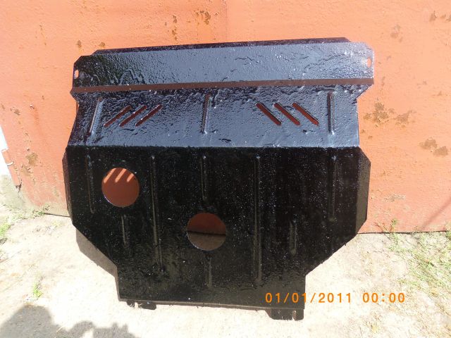

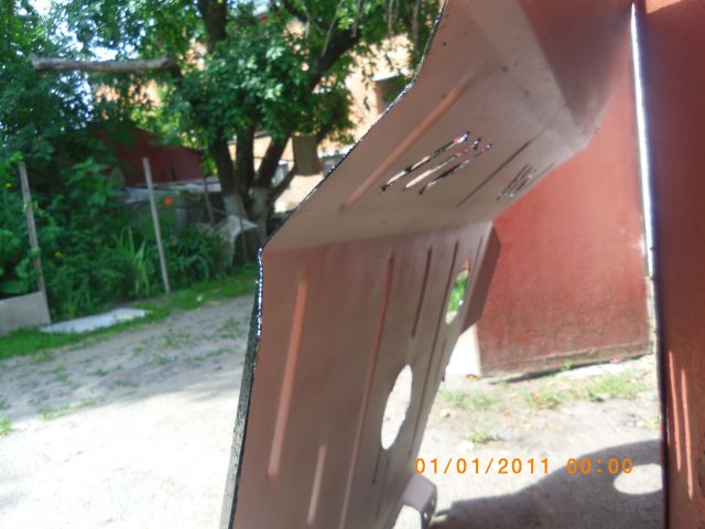

    Незабаром чотири роки, як ми з ланосом разом. Захотілося зробити щось приємне для себе й машини. Так як я вже в відпустці, то перше, що зробив - це зняв захист двигуна (встановлювали в салоні за 700 грн. "кольчуга") й переконався в його плачевному щодо вигляду стану: рідна фарба позлущувалася, плями іржі, шрами від зустрічі з перешкодами тощо. Що зробив: дещо відрихтував, відчухрав з допомогою болгарки з щіткою, знежирив, обробив перетворювачем іржі, загрунтував, пофарбував термостійкою емаллю з балончика, обробив знизу бітумною мастикою.
Висновок: Можна було сміливо купувати захист двигуна з базару за 250-300 грн (в 2011 році) так як "якість" фарбування  кольчуги не витримує жодної критики, хоча спершу все було гаразд.

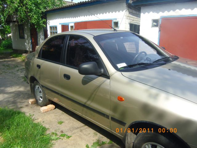

Вчора вже поїхав в Білу Церкву, де на піщаному в хлопців, яких рекомендували члени клубу здійснив тонування. Пропонували варіанти за: 900 грн -  гарантія на роботу 1 рік, 1200 грн - гарантія 3 роки, 1800 грн - гарантія 4-5 років. Зупинився на другому варіанті. Задню полусферу затонували американською плівкою ( щось типу "американський стандарт") зі світлопрониклістю 20%, а передні бокові вікна - 35%. Працівники знімали дверні карти, переднє бокове скло, задню поличку й добре вимивали як скло, так і місця його прилягання. Весь процес зайняв 2-2,5 години (працювали в трьох).
Висновок: В сонячну погоду відчуваєш себе в машині ніби в затемнених окулярах. Перші відчуття приємні.

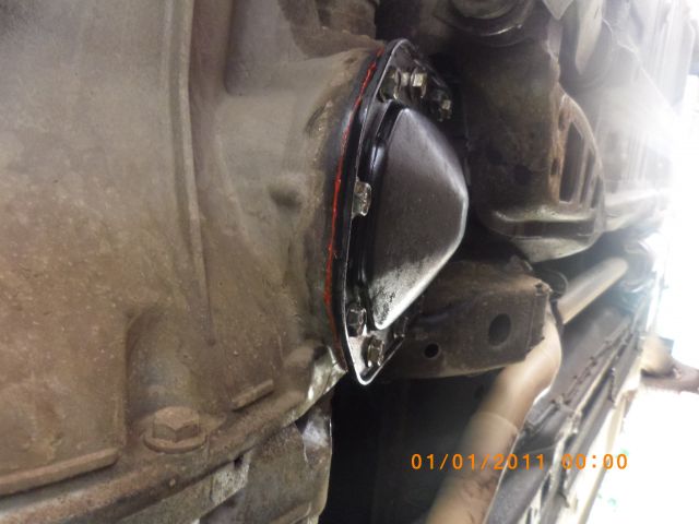

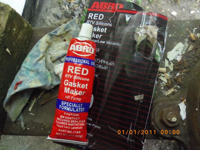

Сьогодні ж замінив мастило в КПП. Послідовність дій: Піддомкратив правий бік авто, підставив ємність для збору відпрацьованого мастила, ослабив гвинти кришки картера КПП (легко піддалися, були майже не затягнуті), злив мастило, вимив бензином кришку КПП та всюди, куди міг дістати всередині КПП. Хоч і придбав нову прокладку, але вирішив залишити стару, яка добре збереглася й не мала видимих деформацій та міцно трималася за саму кришку, наніс герметик абро червоний на прокладку, витримав 10 хв. й прикрутив її на місце, зняв акумулятор, викрутив сапун КПП й через нього залив 1,85 л. нового мастила GM 75W90 "червоне", закрутив сапун на місце.
med_gallery_44775_4576_1067803.jpgmed_gallery_44775_4576_1112634.jpgmed_gallery_44775_4576_1370410.jpgmed_gallery_44775_4576_1628841.jpg

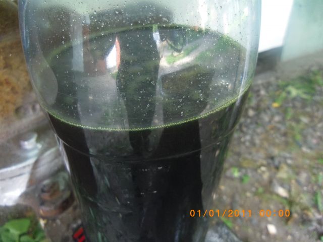

Відпрацьоване мастило мало зелений колір, запах трансмісійного мастила нагадував ТАД 17, воно було доволі густе, хоча на дворі температура була близько 250С. Злилося старого мастила десь ті ж 1,8 л. Нове ж опелівське мастило значно рідше, з приємним запахом. Оцінити зміни на ходу не зміг, бо "під мухою" на дорогу не виїжджаю.
