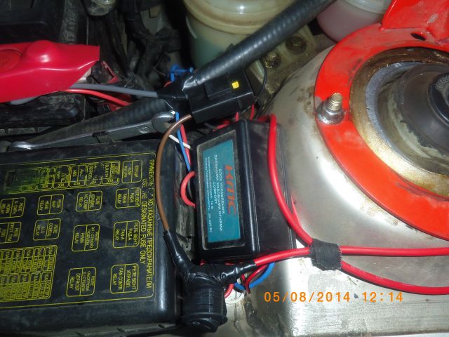

   Під час встановлення відеокамери разом з кабелем відеосигналу проклав від багажного до моторного відділення потовщений дріт з метою встановлення розетки. Придбані: дріт (8 метрів хватило б і 6,5 м), прикурювач від ВАЗ, виносний запобіжник 20А, кінцевики, роз'єми, кнопка (близько 65-70 грн.) Дріт прокладений вздовж штатної проводки, а в підкапотний простір виведений з салону через раніше зроблений отвір в ущільнювачі валу керма. Від "+" акумулятора до запобіжника, далі кнопка (вкл/викл. щоб струм подавався далі тільки за потреби) і прикурювач вмонтований в обшивку багажника зліва. Дріт підсвічення прикурювача з'єднав з силовим, тому,  коли подається струм до прикурювача, то він підсвічується, що зручно для контролю. Була думка встановити реле контролю напруги, але на нашому ринку поки не знайшов за прийнятну ціну.

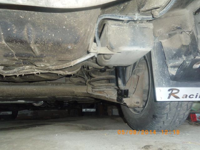

    Також були придбані проставки (90 грн) та проінстальовані в місцевому автосервісі (300 грн). кліренс зріс десь на 2-3,5 см. Перші відчуття, що дещо погіршилася керованість на швидкості (авто спочатку ніби нахиляється в бік протилежний різкому повороту керма, а потім починає виконувати маневр), але при неспішній їзді все добре, а головне кудись поділися удари по захисту двигуна нашими нерівними шляхами, тертя по асфальту бризговиками при повному завантаженні й постійний страх чи черкане автівка "пузом" при переїзді чергової перешкоди.

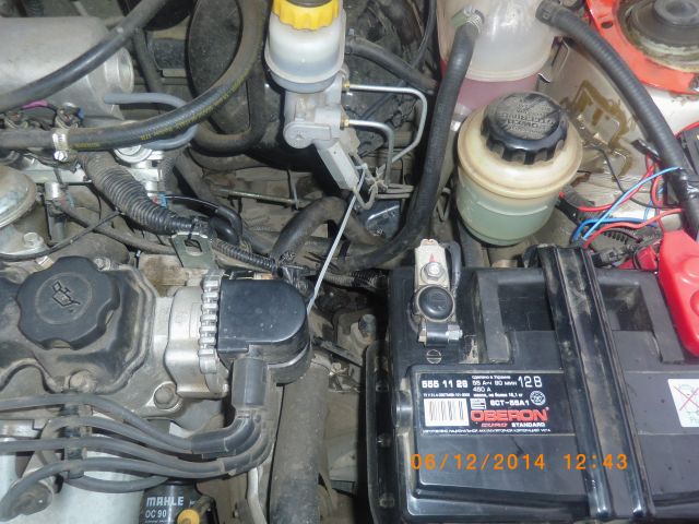

запобіжник, кнопка й електродріт в підкапотному
розетка (прикурювач з заглушкою від непрацюючого девайсу)
домік амортизатора

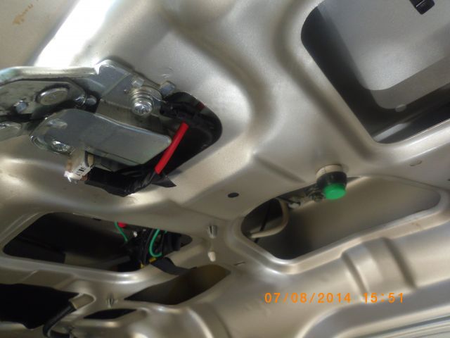

кнопка вмикання освітлення в багажному відділенні

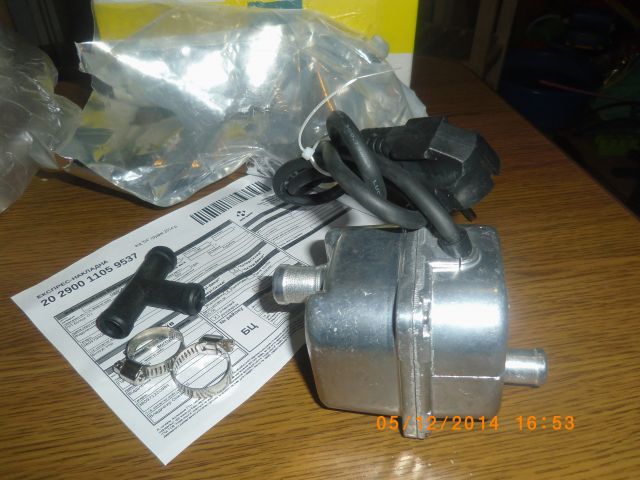

Встановлення електропідігріву охолоджуючої рідини двигуна
З жовтневими заморозками й бажанням й надалі удосконалювати ланоса вирішив замовити електропідігрів охолоджуючої рідини. Навіть тему створив та передивився  різні джерела в неті. Обирав між варіантами: в блок двигуна (Старт-міні 400-500 грн.), виносний в систему із штуцером в блок двигуна та кучою трійників (Сєвєрс-М 700-900 грн) і виносний з помпою (Старт, Сєвєрс 1300-1700 грн або Лунфей 1100-1400). Обрав варіант з мінімумом перетворень в системі охолодження, тобто останній. Вже готовлячись замовити Лунфей "Маленький Q" 1,5 кВт за 1100 грн натрапив на сайт UA-TAO  побачив в Китаї ззовні такий же Лунфей, але з назвою "Сінь Джі" 2 кВт за ... 315 грн. На сайті великими літерами було написано, що напряму працюють з тао-бао й вантаж за добу потрапляє з Пекіну в Одесу, за це "фірма" бере 25% від вартості, пересилка 1,6 долярів за 100 г., перевезення по Китаю 50 грн.,  й доставка з Одеси за тарифами нової пошти. Прикинувши, що разом вийде близько 600-700 грн. відразу замовив і перерахував 315+ 25%= 462 грн. І, як виявилося, чекати, чекати, чекати... Замовив 11 листопада - до 24 листопада товар добрався з Харбіна до Пекіна за 95 грн. (нагадаю, що обіцяли за 50, але на моє питання відповіли, що я погодився з договором оферти, а там така можливість записана), далі підігрівач добирався до Одеси, аж до .... 4 грудня (теж запитував про "один день", але виявилося що це для одягу, а ось для електроніки від семи днів). На дату отримання продавець "УА-ТАО" порахував що вага вантажу 870г. (хоча на сайтах вказується 750г.) і доллар має курс 17 грн. (за даними НБУ 15,41 грн). Що поробиш, перераховую 288 грн. І збираюся чекати хто-зна ще скільки… Але, не  повірите, вже наступного вечора, тобто 5 грудня забираю товар з відділення нової пошти віддаю 25 грн за пересилку і практично не звертаю увагу, що заводський пакунок розкритий (напевне прикордонники щось шукали?, все в комплекті є крім… інструкції й гарантійного талону,,, )
Відразу провів випробовування у ванній кімнаті: за 5 хв. прилад нагрів 5л. води з 13 до 300С. Тест пройдено.

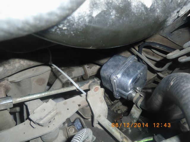

Продовження  попереднього посту
Сьогодні ж провів інсталляцію приладу на автівку. Виїхавши з гаража прогрів двигун до 60С, щоб шланги розім'якли; зняв акумулятор;  з допомогою шлангу-груші відкачав з бачка близько 0.7 л. антифрізу; включив задню передачу;  патрубок "обратки" пічки вийняв з кронштейну-тримача й, потянувши до себе, проволокою перегнув у верхній точці, ножем перерізав шланг  у місці де він кріпився до кронштейнуі відразу опустив його нижній кінець у заздалегіть розміщену в зручному місці пляшку, в яку вилилося десь 0,5 л. охолоджуючої рідини; відрізав ще 5 см. нижньої частини патрубка і під'єднав до нього підігрівач та затягнув хомут; потім зняв дріт з верхньої частини патрубка і швидко під'єднав до іншого виходу "лунфея", затягнув хомут;  вставив патрубок з приладом в кронштейн і, з допомогою  двох пластикових хомутів,  проконтролював, щоб лунфей ні до чого не торкався і патрубки не терлися об інші частини авто; залив  антифріз в бачок+ долив 250 мл., під'єднав акумулятор.
Сьогодні кілька разів виїжджав по місцю, контролював можливість протікання, а вже завтра проведемо випробовування приладу за призначенням.
