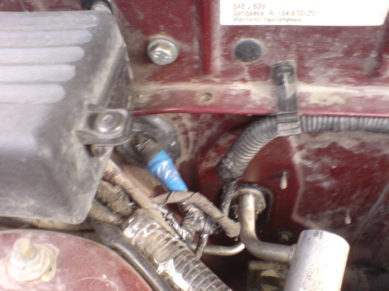

У меня вода в салон попадала из под торпеды с пассажирского места,из моторного отсека,через изоляцию в проводке
