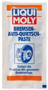

Есть специальная смазка Ligui Moly 3078
Синтетическая, высокотемпературная паста с содержанием керамики, предназначенная для тормозной системы. Обладает очень высокой адгезией. Устойчиво к действию солей и попаданию воды. Уменьшает и предотвращает появления скрипов и шумов при работе тормозов. Улучшает надежность работы тормозной системы в целом. Температурный диапазон применения от -40°С до +1200°С. Используется для всей тормозной системы автомобилей, для дисковой тормозной системы, штифтов, направляющих суппортов, крепежа, а также для барабанной тормозной системы (посадочные места). Перед обработкой средством, необходимо удалить грязь и ржавчину с направляющих, штифтов. После смазывают пастой. Не применять на рабочих поверхностях тормозных колодок и тормозных дисков!
img.jpg?Key=5BB02529&Size=200x300&Method
https://lanos.com.ua/topic/4507-lyuft-suportov/page/7/#findComment-1634214
Я тоже користуюся таким , але пишуть що не варто
+ на самій упаковці переклад написаного "...антискрипна паста..."  тож тому вона швидко твердне і втрачає властивості.
