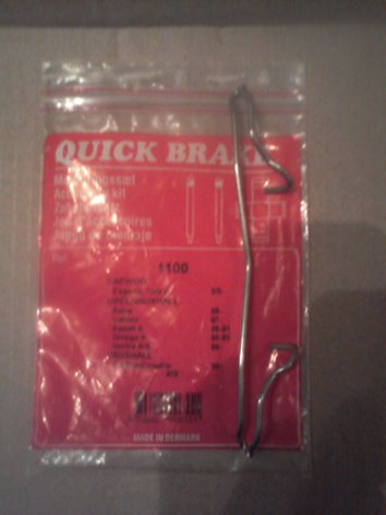

Нарыл
запчастей на Ланос, в частности Т-100, что интересно пружинка там имеется, вот только куда ее дели "наши конструктора"???

Нарыл
Это супорта фирмы АТЕ они шли на корейских и некоторых польских ланосах для экспорта в другие страны,на остальных ставились супорта ДАК.Пружинки идут по каталогу Изи(или Квик)Брейк,номер 1100.
