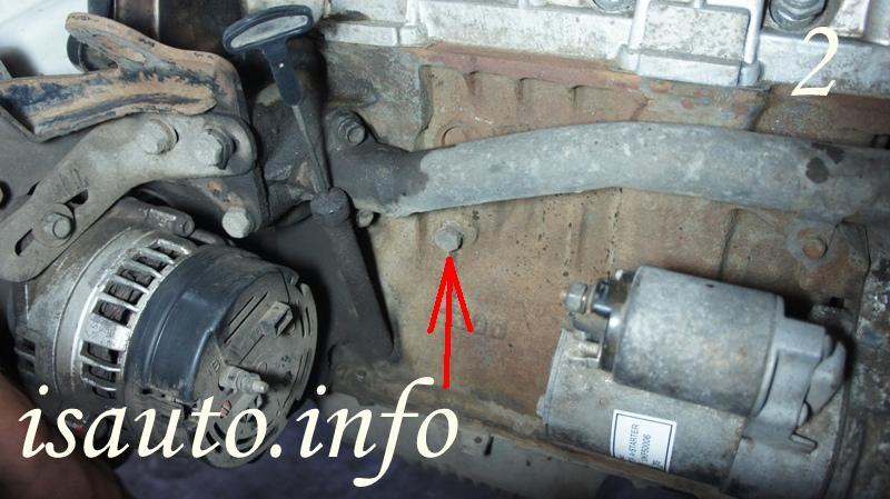

Ребят подскажите где находится тот болтик на 14  который нужно откручивать на сенсе, чтоб полностью слить ОЖ. ткине пожалуйста носом меня, а то я так много чего накручу...
