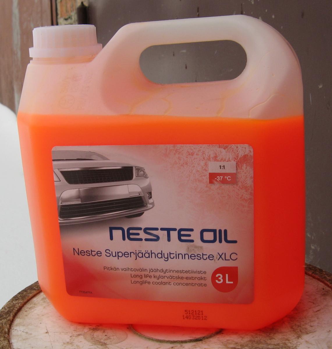

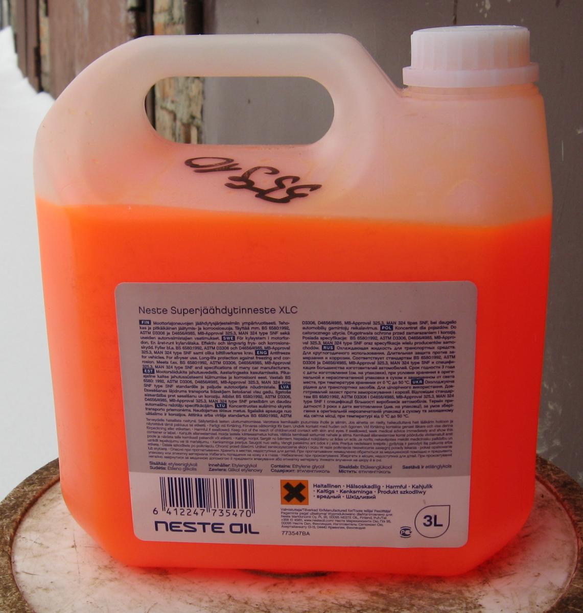

Начитавшись поганих відгуків щодо антифрізу типу GM DEX-COOL Longlife вирішивщо краще його замінити зарання, а ніж потім мати проблеми з промивкою всієїсистеми охолодження. Вибір впав на охолоджуючу рідину Neste SuperjaahdytinnesteXLC розового кольору. За 3л. такої рідини заплатив 210 грн.gallery_34159_4224_595256.jpg
Саму ж заміну охолоджуючої рідини вирішив робити по простому, тобто безвсіляких піддомкрачувань та продувки шлангів.
Робив так, спочатку злив стару рідину, злилось десь біля 3л.. Далі заливдистильовану воду, завів двигун і прогрів його до робочої температури. Післяцього рідину злив, злилось так само врайоні 3л. рідини. Таким чином промив систему 3 рази. Після першої промивкиколір злитої рідини був схожий на колір старої охолоджуючої. Колір другоїзлитої рідини вже був значно біліший. А, колір третьої - ледь розуватий, майжебілий. Раз кількість злитої рідини становила порядка 3л., а в системі на тойчас знаходилась практично вода, то концентрат розводити не став – залив як є,просто з каністрочки. В бачку побулькало і рівень знизився нижче поділки рівняна бачку, прийшлось долити ще 0,5л дистильованої води. Далі завів двигун та давпопрацювати 5хв щоб концентратрозбавився з водою.
Після того як двигун охолов, а температура охолоджуючої рідини знизилась до20о С зробив замір температури замерзання і отримав результат в -35оС.

1,4 тис   1
, за 3 л. как-то дороговато :verysad:
Хотя ОЖ по штрих коду 64-Финляндия, а там вроде микроклимат суровый,хз может оно и того стоит!
Перед цим був залитий GM DEX-COOL Longlife, за 1л платив 50 грн, - на форумі відгуки про цю охолоджуючу погані.
Neste получилось по 70 грн/1л не так вже і дорого
https://lanos.com.ua/topic/4479-zamena-ohlazhdayuschey-zhidkosti/page/17/#findComment-1535700
1,4 тис   1
