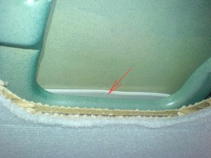

Сильно надоедало дребезжание плафона салонного освещения. Решил модернизировать.
1.Снимаем плафон
2.Подлаживаем по крепление пористую резину сверху
Посмотреть на Яндекс.Фотках
с снизу несколько слоев чтобы обшивка плотно прилегала к плафону
Вот и все. Резину взял с старого коврика под мышку.

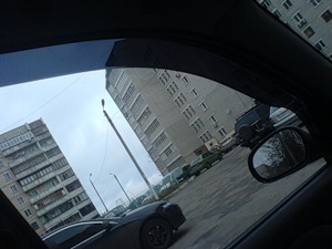

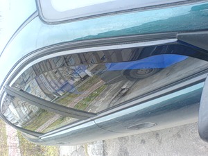

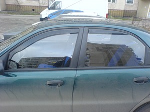

1.Установил боковые дефлекторы(ветровики). Вот фотки:
На места где не было скотча капнул по паре капель СуперКлея. А то задние вообще сразу выпадали. Ветровики польские фирмы HEKO. Взял на базаре за 130 грн.

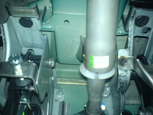

2.Ещё начала постукивать рулевая колонка. Усовершенствовал очень просто. Там на валу находится уплотнительная втулка и она постепенно выпадает. Так вот ееё просто надо запихнуть обратно, а чтобы не вылазила зафиксировать снизу пластиковым зажимом. На фото не видно он за втулкой.
Лучше снять ее обратно, иначе кроме выроботки последней ничего хорошего не будет.
Это центровочная втулка. Используется только при сборе рулевой колонки. После работ должна свободно находится на валу. К стукам рейки никакого отношения не имеет.

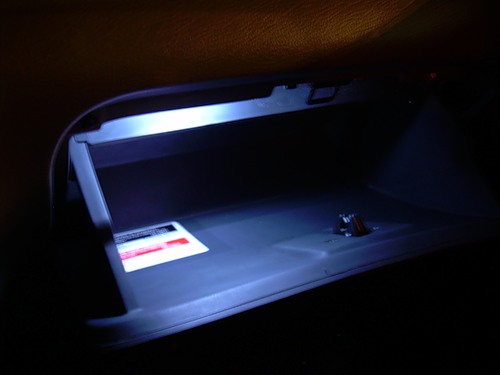

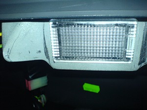

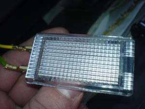

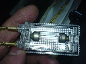

Начал установку подсветки бардачка. Купил на Лепсе фонарик подсветки багажника за 15грн . Провод длиной 2м. Разёмы "мама" на радиорынке. Собрал всё в кучу. Вот что получилось.
Ещё не закончил надо ещё установить концевик чтобы при закрытии выключалась. Подключил всё это дело к прикуривателю. Закончу отпишусь

Наконец то закончил подсветку бардачка.

Вместо обычной лампочки установил светодиодную.
