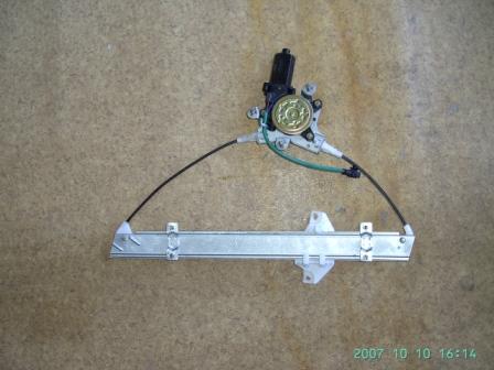

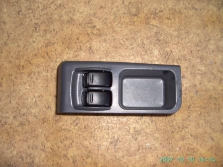

Всем привет!!! пробег уже 2200
Хочу выразить особую благодарность и респект комраду по клубу Breathe!!! Благодаря его отчету об установке обогрева боковых зеркал да и не только! Думаю многие, кто читал и читает его отчеты, со мной согласятся! Так вот, связался с ним и купил комплект обогревов и левое сферическое зеркало!!! Недавно поставил себе сие чудо!
Описывать повторно, что уже было написано тезкой не буду, он и так отлично описал!

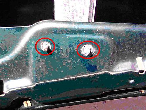

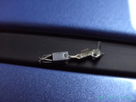

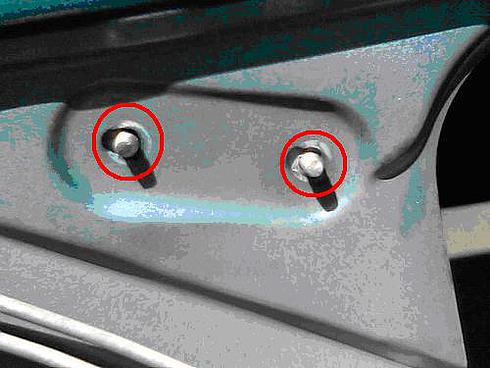

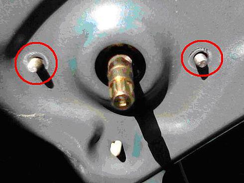

Хочу только добавить одно предостерижение(подсказку) тем, кто захочет ставить себе сам!!
pic.php?mode=large&pic_id=8732
Надеюсь Влад не обидется, что я позаимствовал у него фотку. Итак, питание мы прикручиваем на синий провод, который находится в одном ряду с тонким! Когда ставил я, то провод был не синий, а красный, что меня немного сбило с курса, но позвонив и получив подсказку, сделал как надо! Практика показывает, что этот провод может быть абсолютно любого цвета! Уже встречались: синий, красный, фиолетовый!! Ясно только одно, что крутить надо на тот, который находится в одном ряду с тонким проводом!!!
Это была небольшая подсказка тем, кто боится сам лезть в проводку!!! Удачи всем :wink:

Привет, тезка! :)
Действительно. Этот провод может быть разного цвета.
Определить нужный просто. В разъеме я пока встречал максимум 4 провода. Из них красный самый толстый, окрас его пока не менялся от версии к версии. По нему бегут постоянные 12В, независимо от состояния ключа зажигания. Этот провод находится в фишке со стороны пружинного фиксатора в самом углу. Если я не путаю, то по схемам это клема №1.
Сразу же под ним расположен чуть менее толстый, нужный нам провод, идущий на обогрев заднего стекла. От колодки он уходит в составе толстого жгута в заднюю часть салона. Этот жгут лежит сразу под ковровым покрытием у основания дверного проема. Дабы убедиться в правильности определения провода, берем лампу на 12В, два провода. Один кидаем на массу, а второй аккуратно соединяем с предполагаемым проводом. Если при выключенном зажигании лампа горит, то это +12В. Пробуем второй. Если не горит, то проворачиваем в ON ключ и смотрим на лампу. Не горит! Нажимаем кнопку обогрема стекла - горит!.
Остальные 2 проводка тоненькие и нас не интересуют.

Установка штатных электроподъемников стекол передних дверей
Приобрел на базаре комплект подъемников
и кнопки.
Так же Бошевские маленькие клемы,
15м кабеля 1,5квадрата сечением(5м коричневого, 5м синего, 5м красного). Сказали, что штекер под кнопки найти не реально, поэтому и были куплены клемы!
Итак, приехал в гараж, даже не взяв фотоаппарат(фото делал уже позже), принялся за дело(совесть мучала за фотоотчет) =).

Откручиваем 2 шурупа крепления стекла(фото не мои, копирайт к сожалению забыл)

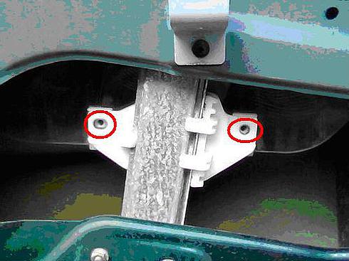

Затем откручиваем 4 гайки крепления подъемника(салазки). 2 гайки вверху
и 2 внизу
а так же 2 гайки крепления поворотного механизма(где ручка одевается).

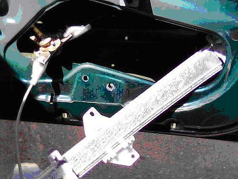

Затем отсоединяем стекло и аккуратно протаскиваем его вниз до его фиксации в нижнем положении. Затем протаскивает открученный подъемник через нижнее отверстие в двери
Берем электрический подъемник и через это же отверстие просовываем внутрь! надо быть очень осторомными, ибо мотор подъемников тяжелый и болтается, может ударить по стеклу! Мотор крепится там же, где и был механический! только мест крепления 3! 3-я дырочка есть(помечена красным) :wink:
Надо купить заранее 2 гаечки дополнительные(я не купил :( )
