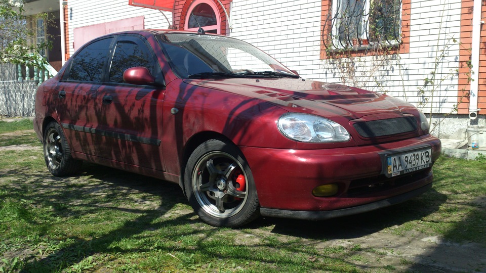

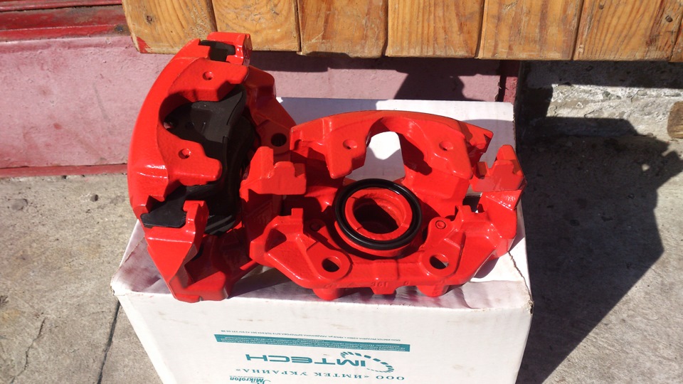

+1 к тормозилкам от ОВА.
Отакое тут на форуме купил
отакую конХфету сделал
отак смотрится
А тормозит то как)  :yes:

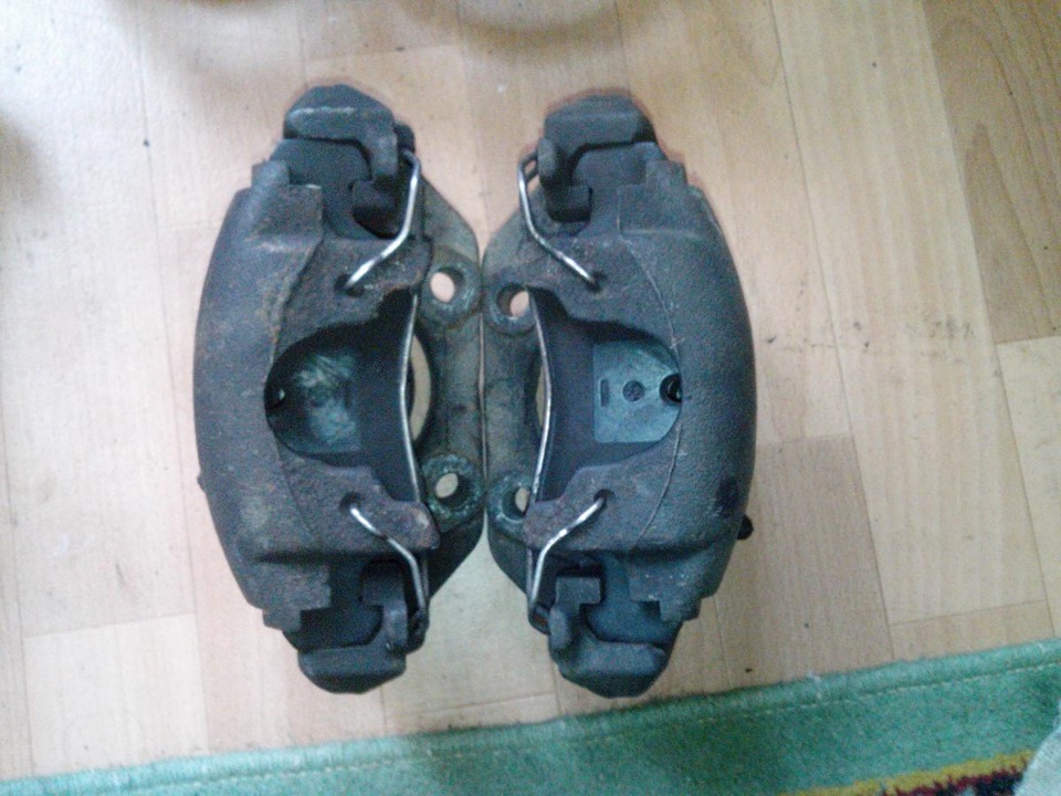

Принципиальной разницы нет с какими номерами суппорта,главное диаметр поршня и толщина диска указанные на суппорте(52-24),ко мне приезжал Кадетт так у него с одной стороны стоит суппорт Делко,а с другой АТЕ,но поршни одинаковые и человек ездит и доволен торможением-никуда не тянет(колодки правда в этих суппортах тоже к слову одинаковые и взаимозаменяемые).
Из вектровских мне больше нравятся дорестайловые-в них пружинка вставляется не только в суппорт,а и за выступы на скобе.

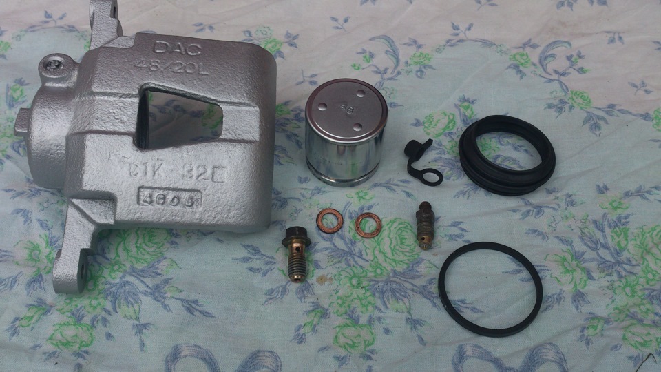

Ребята а как то родные супорта можно реанимировать?
https://lanos.com.ua/topic/41601-otchet-ustanovka-14-tormozov-s-vectra-a/page/4/#findComment-1986452
всё можно, ремкомплекты продаются. Делал так за год до установки АТЕ, но в итоге всё равно АТЕ купил.
