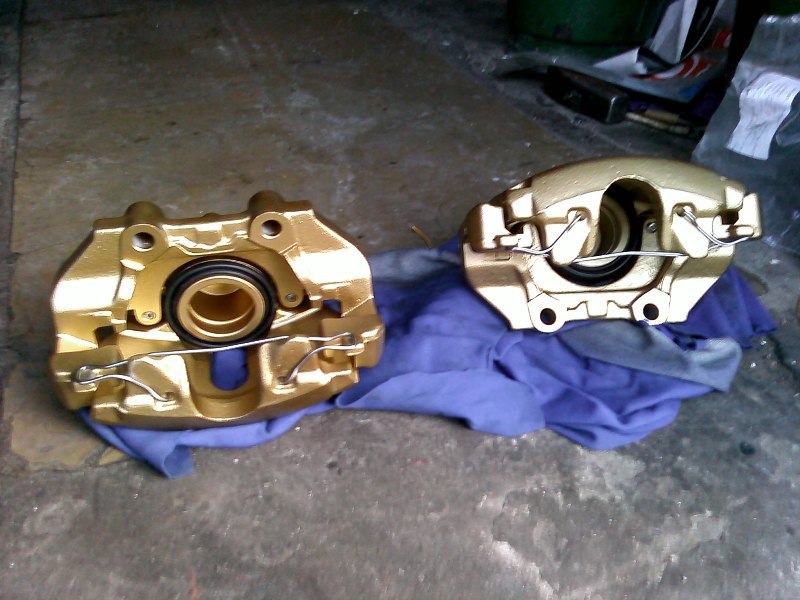

И так. У меня ланос 1,5 2002 гв. Машина мне досталась три года назад в очень плохом состояние :verysad: Но спустя некоторое время я привел ее в полный порядок. Единственное что меня не устраивало и по сей день - это ужасные тормоза, на многих одноклассниках ланоса куда приятней останавливаться:)
Прочитав много-много всего по нашему и соседниму форуму я приступил...Приступил к передним тормозам... Но в скором будущем и к задним...
Донор:Опель Вектра А (89-95гв)
1. Технические параметры необходимых для установки деталей:
- Суппорта: АТЕ 52/24, что означает... (поршень 52мм )(24 толщина тормозного диска)
-Тормозные диски АТЕ 24.0124-0115.1 (либо их аналог) Параметры: диаметр 256мм толщина 24мм
-колодки TRW GDB 951 (либо аналог)
-ремкомлект QB 1100 (как говорят в народе пужинки)
-ремкомплект d4193 2шт (резинки)
Работа...
Разбираем по винтикам суппорта...
Все чистим от ржавчены. Я например купил набор насадок (щеточки по металлу) надрель... Супер.
далее все грунтуем....
Красим...
Устанавливаем ремкомплекты...
Снимае старое...
Ставим новое...
Щланги подходят родные.
БЮДЖЕТ: суппорта 300грн+96 грн ремкомплект+ диски 900 +колодки 240+пружинки 60+ смазка направляющих 40+ краска+грунт 45 ИТОГО: 1681
Что же касается работоспособности... Жду пока притрутся...

ПОКРАСКА:
Установка:

Stasonchik, Суппорта рестайл от Вектры после 93 г.в. В который раз убеждаюсь, что с ними лучше не связываться, качество их резинок на порядок хуже чем 971/972. Об этом четко кричит ржавчина на поршеньках...
Вообще, категорически не рекомендуется впредь использовать суппорта, на которых уже пошла ржавчина на зеркалах. Если ее не удалять, то суппорт закиснет после 1 дня стояния. Если зеркала полировать, то увеличивается зазор поршень-цилиндр. Из-за этого манжета начнет пропускать.
Очень смело с Вашей стороны было использовать такие ржавые внутри суппорта.
Ну а в целом работа произведена достойная.
ЗЫ надеюсь, грунт для суппортов с преобразователем?..
https://lanos.com.ua/topic/41601-otchet-ustanovka-14-tormozov-s-vectra-a/#findComment-916008
Честно говоря ржавчену вытер просто тряпкой...Надеюсь ни че не закиснит:)
Грунт обычный :verysad: босня... серый.

Ну вот и претерлись мои колодочки к дисочкам:) Тормоза просто бомба!!! если сравнивать с 13 тормозами, просто небо и земля!!! Затея с заменой оправдала мои ожидания на все 100% :yes:
