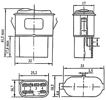

Сама кнопка: 92.3709-01g.gif92.3709-01sh.gif
