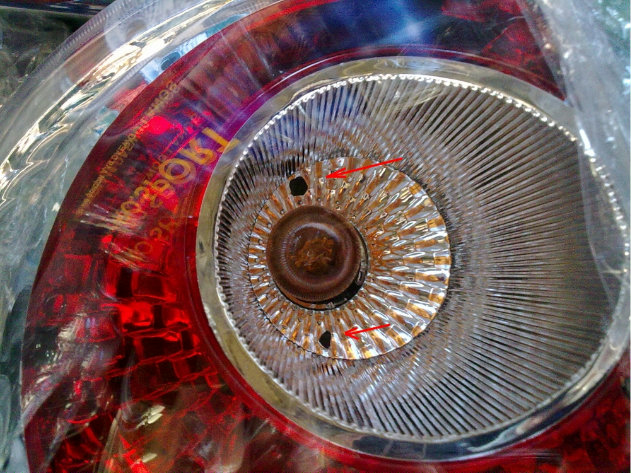

Скажу сразу и честно - кроме относительно нормального вида (т.е. в плане эстетики) похвастаться данным фарам НЕЧЕМ! Всё вообще предельно ужасно, чем я даже мог себе представить! За такие бабки (1400 грн) типа настоящие ProSPORT (мэйд ин Киев блеать, хотя я так и не нашёл страну производителя)...я вообще в шокЕ!
Высылаю фотоотчёт:
на стопах
теперь поворотник
моя полячечка:
какая-то ... проводка...хотя, может и правда корея...
на данных снимках видны ну ... мне не понятные и вообще не объяснимые дырки! Также видна проводка...ну просто сравните визуально мою Польскую и...какой-то СУ ХОНГ!
Покупал я по заказу у местного барыги на нашем ... каком тугом Мариупольском авторынке (отвечал мне что лично имеет связь с Киевом и типа Укр. филиалом ПРОСПОРТ в этом же городе, и даже при мне позвонил и сделал заказ). В общем покупал в слепую и все дефекты на месте не успел рассмотреть (ну как всегда в общем), а уже в гараже стало всё ясно. Хочу выделить следующий ОСНОВНОЙ и даже более чем ГЛАВНЫЙ НЕДОСТАТОК! Полюса...чтобы не горел постоянно задний ход, необходимо менять местами синий и белый провод, т.к. какая-то скотина решила что так, видите ли, по "европейски". И вот тут вообще стопор. Как?! Каким образом снять белый блок куда заведены провода, чтоб поменять местами ножки?! Если есть умельцы - отпишитесь по возможности пожалуйста!

Абер, по порядку.
По водимому эти дырки для выравнивания температуры в отражателе и самом плафоне. По фото видно что коряво сделано.
Цена мне то же кажется несколько завышена.
А белая хрень ( разъем) должен вытягиваться без проблем, да и сам он разбирается. Там по боках небольшие защелки. Вот эту рамку нужно отщипнуть и поднять вверх ( как дверку) ты получиш доступ к контактам, а там с помощью обычной иглы они вытягиваются из пазов.

1) Никто ни на кого не наезжает! Я же сказал "ДЕЛО ВКУСА".
2) Дырки оказались до одного места. Выявил после первого дождя запотевание.
3) Решено было вытащить не из фар, а уже из проводки на самом багажнике (мама разъём)
