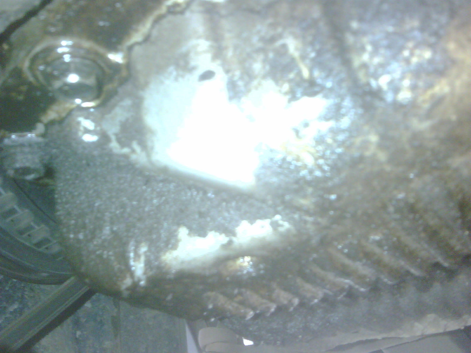

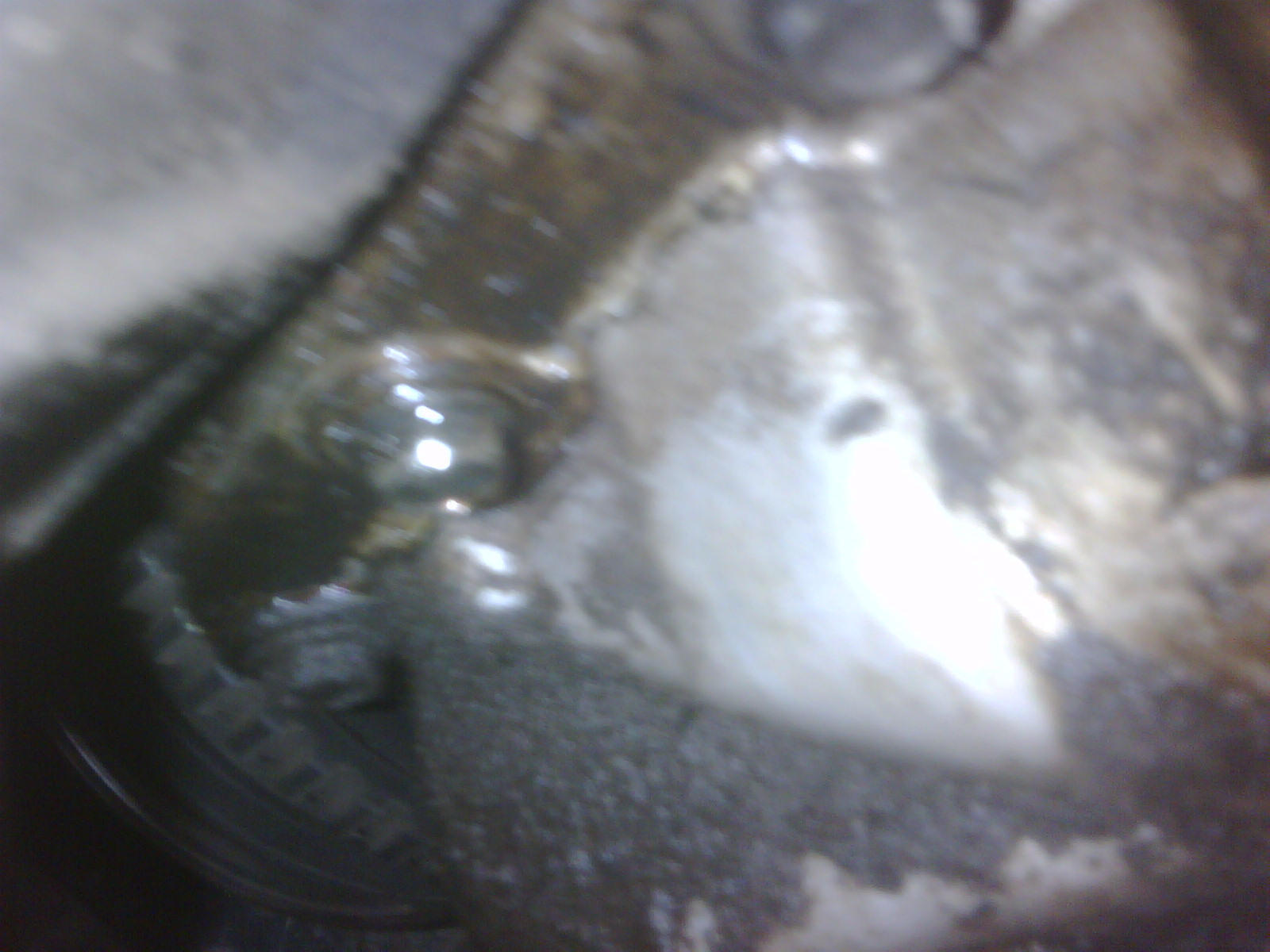

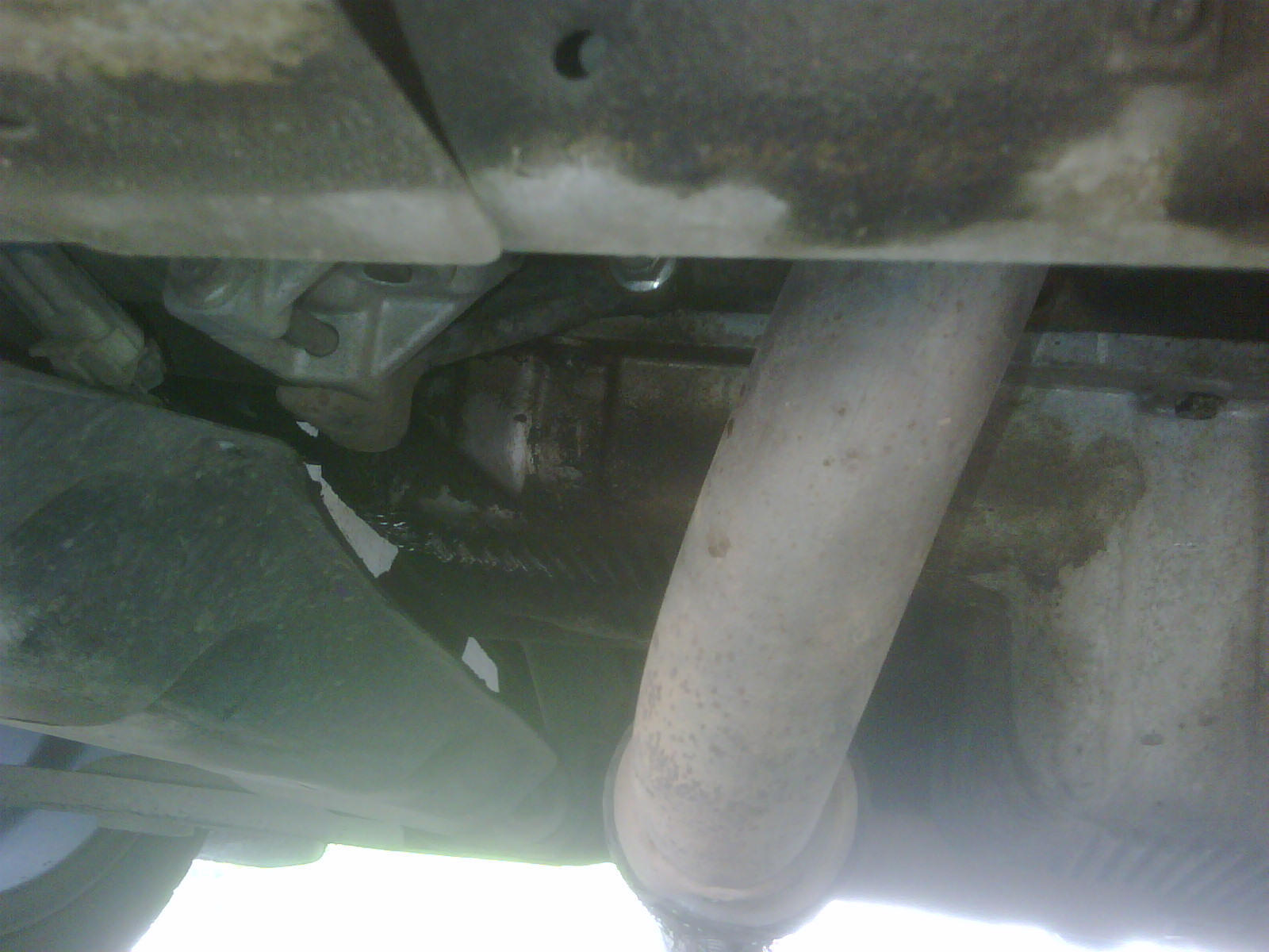

Не давно міняв антифриз,і вперше за весь час зняв захист двигуна.Після чого замітив масло на кришці картера.Пробіг на даний момент 63 тис,машина ланос 1.5 SE

а по уровню масло за 10 тыщ пробега падает? У меня на 10 тыщ кушает/подтекает где-то 300-400 мл. (пробег 130 тыщ)
За 60 тис ще ні разу не доливав.Постійно тримається між макс і мін

о! это стандартная картина для ланоса, лечится "никак" ), можно на герметик посадить но поможет на время в раене масляного фильтра все равно будет подтекать через некоторое время.

Пробував сьогодні докрутити болти на картері.Дотягнув десь на два обороти,далі стрьомно

головне шоб не з коробки. якшо з двигуна і не треба доливати на 10 тис, то не критично. у мене також по-трохи сочиться десь певно із сальника напів-осі, ну і як майже у всіх 1,6 - з-під клапаннї кришки. доливаю десь по-трошки до 0,5 л/10 тис. після заміни кілець поршнів перший раз хлопці погано прилаштували кришку картера, тоді сочилося добряче, але перклеїли і там все ок. пробіг 130 тис.
П.С. перед цим на 80 тис міняв кольца поршнів, бо йшло більше 1 л/10 тис, але тоді піддон був сухий, все масло тікало (згорало) через вихлоп.
