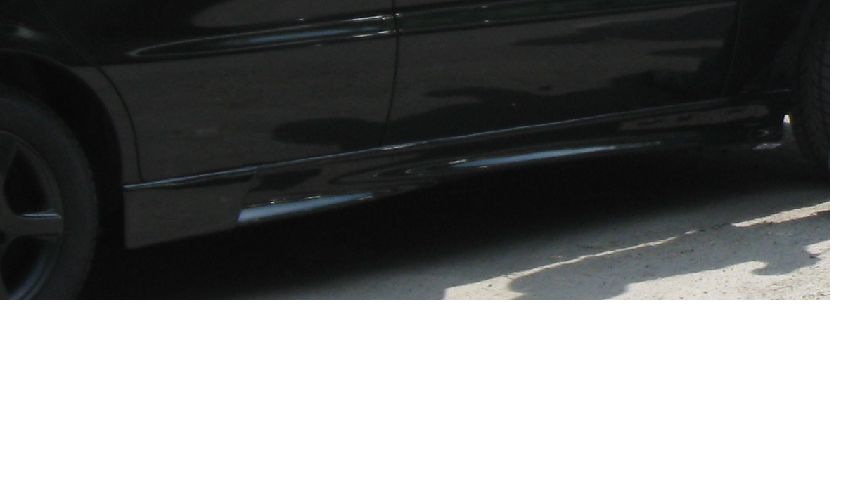

На моём Сене стояли пороги,штука прикольная.Достались с машиной от старого хозяина.С ними вид машины намного лучше.Крепились так,по верху и бокам проклеены чёрным герметиком,по низу и бокам на саморезах.

Ну так,всё просто.Чтобы было всё чисто(там где ставится порг),обезжирить,просиликонить,поставить,и обтянуть саморезами(где надо),с минимальным количеством пазух и карманов для грязи.
Да,ещё обработать сколы и царапины на порогах (если есть) грунтовкой,а на днище мастикой.

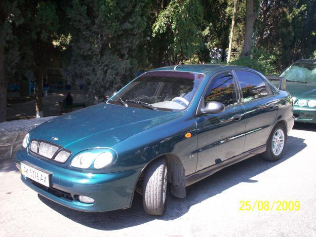

Поставил себе пороги неделю назад по той же причине - жена положила машину в открытый люк и из-за этого внизу правой передней двери была вмятина. В итоге - в клиренсе потеря только спереди (около 1,5 см), вид - зачетный, стоимость - порогов (с доставкой из Харькова (Лоск)) 265,00 грн., КАЧЕСТВЕННАЯ установка с покраской - 1100,00 грн. Шурупы в корпус вкручивали только сзади (пороги универсальные с накладкой сзади, под которой не видно шурупов)...

на герметик, а под накладкой - 2 шурупа (кол-во шурупов - на свое усмотрение). Но мой тебе совет - не экономь на покраске, иначе выкинешь пороги к такой-то там матери... Установщик должен быть с руками.
