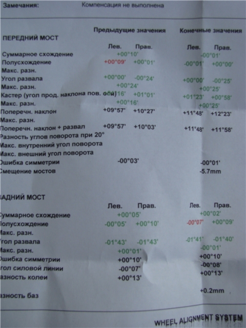

Сделал неделю назад развал, но в конце когда мастер уже подкручивал, я ушел с поля зрения и когда пришел мастер сказал что мол готово, картриджа в принтере для распечатки отчета по развалу у них не оказалось в наличии, я настоял что приеду через пару дней и я хочу забрать отчет, вобщем отчет сделали, при мне поднимали с компа историю все мои данные и напечатали мне отчетик. И вот в конце мне не понравилось что придел полусхождение +00*05, а как видно в отчете финиш +00*04.
Я конечно настоял что бы сделали хотя бы 00*01 по двум колесам, славо богу В АТЛ директор отличный мужик, согласился не вникая в отчет, сказал в субботу приезжай на 8 утра,сделаем.
Скажите как должно быть, строго 00*00 или можно -+00*01???
Заранее благодарен

Полусхождение колес передних не очень принципиально, руль на пару мм поверни и оно правильное будет. Важно суммарное схождение. Небольшое положительное улучшает устойчивость машины. Но немного не понятно, что они тебе регулировали, на сколько я могу рассмотреть, "до" было лучше чем "после" :) . Еще обрати внимание на задний мост. Как то странно у тебя задние колеса стоят. Машина не битая? Геометрию ниде не мог нарушить? Как-будто задняя балка криво стоит.

Машина не бита, колеса с вылетом 35, полусхождение и делает это сумарное или нет?. Я думаю поставь на ланосы позади эти штуки на развале, покажет те же значения у всех ланосов колеса под углом как бы.А вообще что там не так? значения -00*07? Возможно и закрепили эти штуки не правильно, вот в субботу поеду на перерозвал ( если так сказать можно)
Вопрос в другом сумарно кто максимально выводил хоть 00*02

Не так там то, что колеса задние вывернуты в одну и ту же сторону, причем стоят они сами по себе параллельно друг другу, как собственно и положено. У тебя машина, грубо говоря, как игривый кот, боком ходит :joking:
Полу-схождение - это условное название такое. Вообще схождением принято называть разность расстояний между "задом" и "передом" колес (2-х). А стенд показывает ориентацию колеса относительно воображаемой оси машины, поэтому там и применяют термин "полу".
Вообще про углы в инете глянь, чтобы понимал что это такое.

Ходила бы боком то яво резину ела бы, да и едет нормально. Я конечно не понял какие данные точно говорят что моя машина едет как старый москвич боком :) гг но в сумарном стоит 00*00. Разницы в твоей и моей особо не видел по задку и что в моей не так я так и не понял, хотя спрашивал что имено не так какие значения не должны быть???!!!

Там то разница мизерная, поэтому на глаз ты такое не увидишь. У тебя оба задних колеса повернуты влево получаются. Поэтому одно в "-", другое в "+" полу-схождение. А резину не есть, потому что они суммарно ровно едут, просто машина чуть боком едет при этом. Скорее всего у тебя задняя балка не перпендикулярна оси машины немного.
Вот где-то так у тебя машина едет по прямой дороге (едет типа вверх) :)

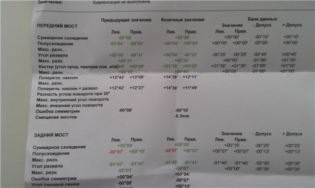

Вот со скрипом но переделал мастер, мне пришлось 5 минут показывать че не так, а он мне машину не тянет,я ему про то что значеия на грани выхода за пределы, т.е через тыс 2 у меня будет жрать резину а он мне машину не тянет, короче 45 минут времени и мне сделал 6a8b0c57548d.jpg

меня настораживает зад что -07, недавно мне ставили проставки и удлинитель к амику, так вот молотком хреначили по болту амика, зажавел болт так что выкручивался вместе с резинкой, 1.5 часа снимали в итоге пиляли ушко отгибали вынимали болт и заваривали снова снова но я не думаю что могли по болту так бить что погнуть балку.

Как я тебе уже писал, сама балка у тебя ровная. Она просто "криво" к кузову прикручена. Может в сайлентблоках проблема, может в самих креплениях, может просто кузов чуть кривоват. Суммарное схождение колес нормальное, так что резину есть не будет.
Оно то по факту не приятно, конечно, но посуди сам. Балка у тебя вывернута на 8 минут влево. Возьми транспортир и 1 градус (одно деление) раздели на 6 частей - получишь по 10 минут деления. И теперь зацени, сколько это 8 минут. Так что думаю, не смертельно.
