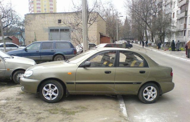

Так. Спочатку в нас на форумі я купив шини Fulda Carat Progresso 185/60/R-14 за 1469 грн., потім там же купив одну зимову резину Fulda Kristal Montero (360 грн.) оскільки свою одну таку я десь збоку царапнув і на ній їздити наступну зиму не хочу хоч на шиномонтажі кажуть, що на ній ще можна їздити і їздити..
Згодом купив диски
6.00 x 14 4x100 67.1 ET38 за 1764 грн.
Потім на шиномонтажі поміняв зимові колеса на літні і заодно царапнуту зимову резину на нову.
Шини завжди качав й накачав і цього разу на 2,2.

Планую удосконалити апарат легкою тоніровкою, а ось і він власною персоною:
