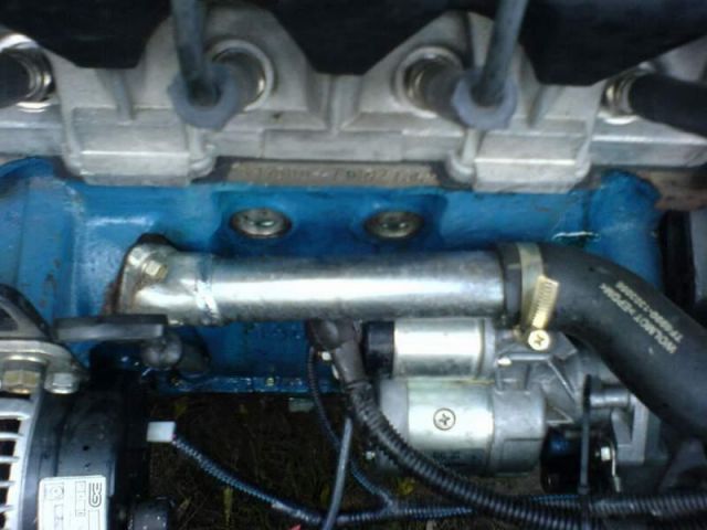

Вчора забрав машинку з СТО "Картек-авто". Відшліфували головку, поміняли блок, прокладку між ними і ремінь. Все було зроблено по гарантії лише за ремінь я заплатив 40 грн., який поміняли про всяк випадок бо минулий був в маленьких тріщинах, що я помічав і раніше але вважав це нормальним бо машина нова.
Машинка в СТО була майже три тижні.. Забирав коли вже стемніло і коли відкрив капот то помітив, що головка двигуна гола, тобто немає на ній кришки. Пішов до начальника відділу ремонту та обслуговування автомобілів Андрія Миколайовича, з ним підійшли до майстра і кришка повернулася на своє гніздо. Також горів "чек", підключили сканер, очистили помилки, підняли трохи холості оберти і я поїхав додому.
Сьогодні заглянувши під капот помітив, що тирчить якийсь проводок:
Крім цього на передніх колесах не було декоративних ковпачків. Вже думав дзвонити в СТО як мене випередив Андрій Миколайович і запросив приїхати бо на мій автомобіль також, виявилося, забули прикрутити бризговик двигуна..
Сьогодні ж ввечері все це прикрутили, а проводок майстер запхав десь під кришку головки.. На мої питання, що то за проводок пробурмотів щось про інжектор і цього було достатньо щоб зрозуміти, що він так знає як і я )
Може раніше я так не помічав але двигун, особливо на холостих, досить звучно цокає.. Всі в шоці, оглядаються, а майстер каже, що це нормально..
Оскільки блок циліндрів в мене тепер новий то номер двигуна теж помінявся. Кажуть цим не переживати бо в техпаспорт вписаний номер кузова.
Проїхав десь 20 км., тосол поки що не тече і дай Боже, щоб і не тік :rolleyes: Взимку я їжджу мало, та і на трасі в таку погоду не особо педальку прижмеш то випробувати машинку як слід поки що не вдасся. Навпаки думаю, що її треба ще раз обкатувати.. )
