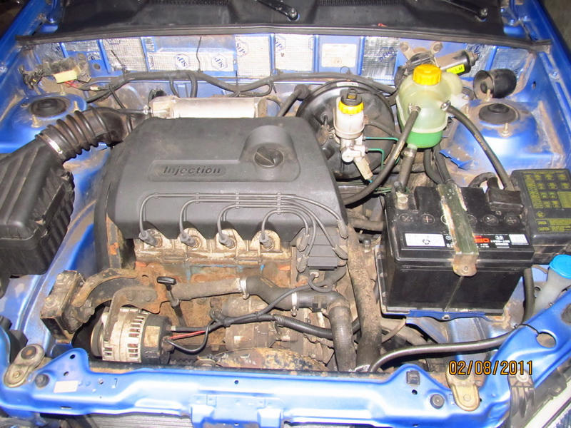

Поржавел блок цилиндров ланос 1.4
Моей машине 3.5 года,в основном она меня устраивает.Но двигатель за это время почти весь покрылся ржавчиной.Может быть у всех ,у кого ланос 1.4 в этом возрасте и пробеге около 50 тыс. такая же ситуация. А может это последствия неправильной эксплуатации:cырой гараж,частая езда по лужам(в гаражном кооперативе)и пересеченной местности (дача).Подскажите, пожалуйста.
P.S. А тут еще знакомый маляр "обрадовал"-для покраски двигателя его нужно снять с машины.

У меня на сенсе двиг поржавел после мойки. Нафик его красить - он точно насквозь не проржавеет. Меньше в мотор заглядывать - и будет гут!

не парься. где достанеш - почить от ржавчины, помаж преобразователем типа "Томак" и будет тебе счастье. нафиг его снимать, красить... не парься.

на счет покраски двигателя - точно не надо, не проржавеет. но ржавчина на двигателе должна настараживать, т.к. ржавеет не только двигатель, но и аналогично кузов, днище и.т.п - а это гораздо серезнее. езда по лужам - это не страшно, а вот сырой, и особенно зимой теплый (и соотв влажный) гараж - это первый враг кузова. задумайтесь об условиях хранения.
я ставляю свою машину на открытой парковке - при лютых морозах заводится чуть хуже чем летом, но зато кузовщина не ржавеет. если храните в гараже - то обеспечьте хорошую вентиляцию и отключите обогрев гаража.

У тебя сварные швы стаканов передних все в налете коррозии. Ты об этом лучше подумай и хотя бы мовилем их замажь. А наш блок цилиндров отечественный ржавеет сам по себе и от этого никуда не уйдешь. Такое какчество. И даже если ты его покрасишь он из-под краски начнет ржаветь.
Займись лучше кузовом, потому как рыжий налет по всему периметру подкапотного грусное зрелище.

Для начала хорошенько с моющим средством вымыть двиг и подкапотное пространство, поскольку рыжий налет на сварных швах это в большей степени банальная грязь. Вы же не станете утверждать, что рыжий налет на резиновых патрубках - это тоже ржавчина.

KLIM_79, твоей машинке в два раза почти больше. но в любом случае - убрать налёт и ржавчину, последствия, и принять меры для предотвращения появления.

Я бы на вашем месте от такого гаража отказался. У меня сенс 2006 года, храниться на улице, ездит каждый день, пробег 60000. Так вот у меня вообще ничего не ржавое. блок до сих пор в родном сером покрасе. Меняйте срочно гараж.

Да не в гараже тут дело. Виновата здесь СОЛЬ! Соль которой зимой посыпают дороги.

Ничё не надо снимать :wink: Если интересно,зайди в мой фотоальбом,там есть фотки движка моей машины. Я подкрашивал блок с баллончика,предварительно всё,что ненужно красить обклеив малярной лентой. Хотя можно поступить проще. Взять тоненькую кисть и потихонечку,аккуратненько подкрашивать ей.
Да,заводская краска вообще нифига не стойкая :mda: Это наверное какая-то самая дешёвая ПФ-ка для полов :joking: На ВАЗах куда более качественная покраска блоков <_<

Спасибо всем за советы! Гараж я конечно не поменяю,но вентиляцию буду улучшать.А покраской двигателя займусь летом (планов немеренно).
P.S. Подкапотное пространство вымыю сразу же после Пасхи.

я уже 2 раза подкрашывал с балончика серебром блок от головки не отличаеться

как и говорит 20vlad78 тоже самое. моеш, чистиш ржавчину и с балончика огнестойкой краской красиш и двиг как новый, у меня когда видят двигло сразу. а он что новый?

Я сделаю так как вы пишите,но не навредит ли мне это при продаже машины(когда нибуть).Будут возникать вопросы,зачем красил:ремонт или замена блока?

Судя по фото ржавеет у Вас не только сам блок двигателя. Зачищать и подкрашивать необходимо будет и другие части: дефлектор вентилятора, кронштейн крепления двигателя /то что увидел/. При желании все это можно сделать, это не большие проблемы. Причина, далеко не в качестве краски и езде по лужам /сама вода по себе не несет ни какой угрозы/, а в наявности в ней солей, гирбицидов и т.д. Конечний результат поездки в зимнее время по трассе, когда тебя обдувает шквал "солевого дождя", особенно после грузовиков и фур, должен сопровождать "купанием" авто, как в целом так и подкапотного оборудования. Сам постоянно так делаю: приезжаю на мойку и поливаю со шланга все оборудование под капотом. В начале было стремно /мало ли что может залить или не заведеться/, но после нескольких успешных "процедур" уже привык и сейчас уже понимаю, что мой авто этого не боиться. Соответственно, ни какой ржавчины в помине нет, хотя пробег уже далеко за 70 тыс. /2002 г.в/ На счет покраски блока двигателя, я сделал так: еще при новом авто /блок был покрашен в синий цвет/ обезжирил блок, как сумел, и покрасил его обыкновенной "серебрянкой", просто кисточкой. Да, если хочешь чтобы было акуратно и не наляпать там где не надо, то нужно эту процедуру выполнять акуратно и неспеша, маленькой кисточкой. Саму "серебрянку" приготовил сам: пудра "серебрянки" плюс олива, только светлая, иначе со временем "серебрянка" на блоке станет немного желтоватой. Красил на гарячий двигатель, во первых береться отлично, нет потеков да и сохнет быстрее- на следующий день полностью сухая. Зато результат /как по мне/ отличный: не сравниться даже с новым. Так, что будет лето, тепло, захотите, все можно востановить, даже сделать лучше.

Машине 3.5 года, на фото машине 1.5 года.... И даже сейчас за 3.5 года ржавчины нету.
