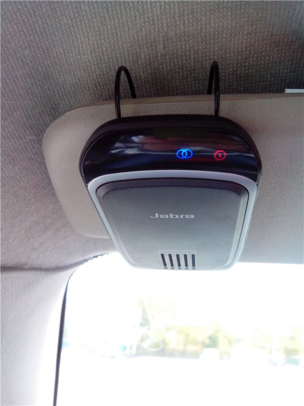

Брат подарил такую вещь. Я хоть и неповожу в машине по пол дня, ну может когда то пригодиться
https://lanos.com.ua/topic/40438-bortzhurnal-sens/page/40/#findComment-1653830
Ионизатор воздуха?Как ощущения?
https://lanos.com.ua/topic/40438-bortzhurnal-sens/page/40/#findComment-1653872
Нет. Это Bluetooth-enabled in-car speakerphone. По простому громкая связь в машине.

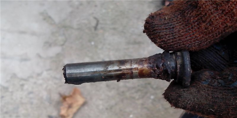

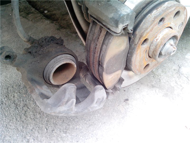

Был сегодня у Юры Бутафор, промазали направляющие тормозных супортов.
Были в вот таком состоянии. Руками не сжать
в процессе
за одно проверил как работает Jabra. Реально удобно
Слышимость меня и собеседника хорошая

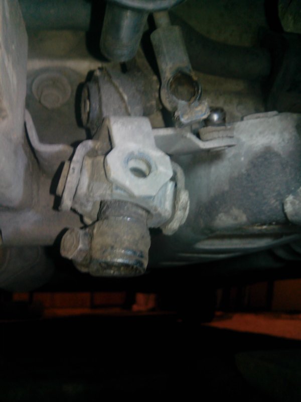

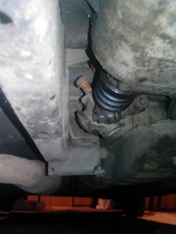

  клана случился досадный облом. раскрутился болт который крепит хомут крепления тяги рычага КПП на вертолет. И в результате у меня остались только 3 ая и 4 передачи. Тронутся и поехать можно, но зачем насиловать сцепление и КПП. Клубный Вито оттянул в двор, сегодня вечером приедет Butafor и будем "лечить".
штудирую - регулировка механизма переключения передач сенс. Самое толковое что нашел это вот
Для регулировки кулисы необходимы 2 гаечных ключа на 13 и штырь диаметром 3.5-4 мм(подойдет гвоздь).Если комплекция позволяет залезть под автомобиль,то эстакада не нужна-нужны длинные руки.Я справился на ровной поверхности-заехал одной стороной на бордюр во дворе.
Далее:
1-ставим ручку переключения КПП в нейтральное положение
2-под автомобилем ослабляем хомут кулисы на валу переключения передач КПП
3-в салоне снимаем с консоли чехол ручки переключения передач и вставляем в дырдочку около основания рычага штырь или гвоздь
4-под автомобилем одним ключем на 13 поворачиваем вал переключения до упора,на линию 5-й и ЗХ(если смотреть сзада автомобиля-по часовой стрелке) и удерживая в этом положении другим ключем затягиваем гайку хомута.
5-в салоне вынимаем гвоздь-штырь и надеваем обратно чехол.
У кого есть инфа как более удобно отрегулировать  welcome

https://lanos.com.ua/topic/40438-bortzhurnal-sens/page/40/#findComment-1667168
удобней чем вдвоем регулировать по четкости включения передач не получится, потому что пляски с штырями и дырочками относятся к полностью новой машине, а когда уже есть люфты на всех тягах включения передач ничего не выйдет.
https://lanos.com.ua/topic/40438-bortzhurnal-sens/page/40/#findComment-1667438
А если в двоем то какие рекомендации?
https://lanos.com.ua/topic/40438-bortzhurnal-sens/page/40/#findComment-1667517
вначале на коробке поставить нейтраль этосреднее положение между заддвинуть шток и выдвинуть, потом в салоне рычаг поставить четко посредине это отправная точка, потом уже почуть чуть рычагом сдвигать туда сюда, затягивать и пробовать. когда все передачи будут включаться хороша то можно закончить регулировку.

Вообщем вчера было весело, вот
с справочным инфо. Развалился у меня механизм "Т1301-1703019 Шарнир карданный в сборе". Где он продается - хз. Можно купить , правда смущает цена и страна производитель - Корея.
Вот еще доп по механизму  кулисы и его регулировке.
вот что у меня случилось.
НУ а мы что не люди, сделали вот так
За одно заменил пыльник штока КПП. Стоимость в сборе с сальником 28 грн. Ошизеть.
Далее было долгая и нудная регулировка КПП. Скажу за результат, с болтом переключается более четко, видно болт и не болтается.

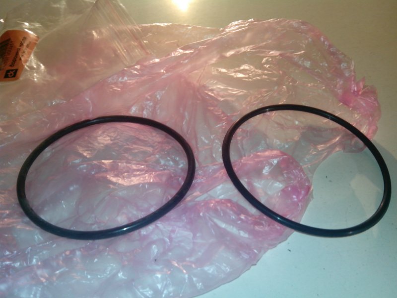

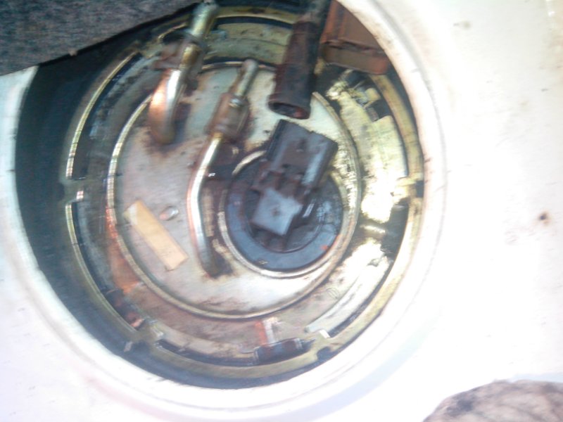

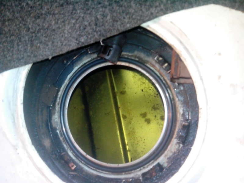

Разберемся с топливным насосом. Купил в магазине "оригинальную" резинку кольцо уплотнитель за 25 грн. Типа Польша.

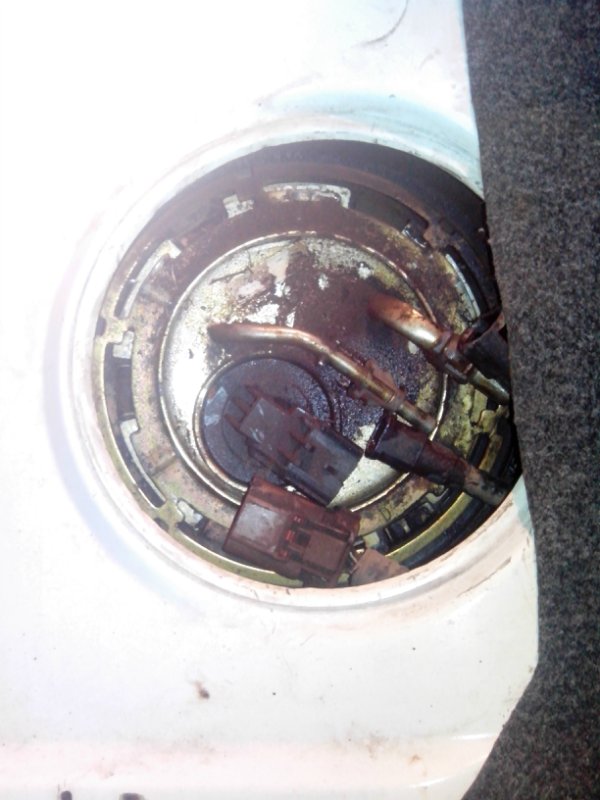

Открываем.

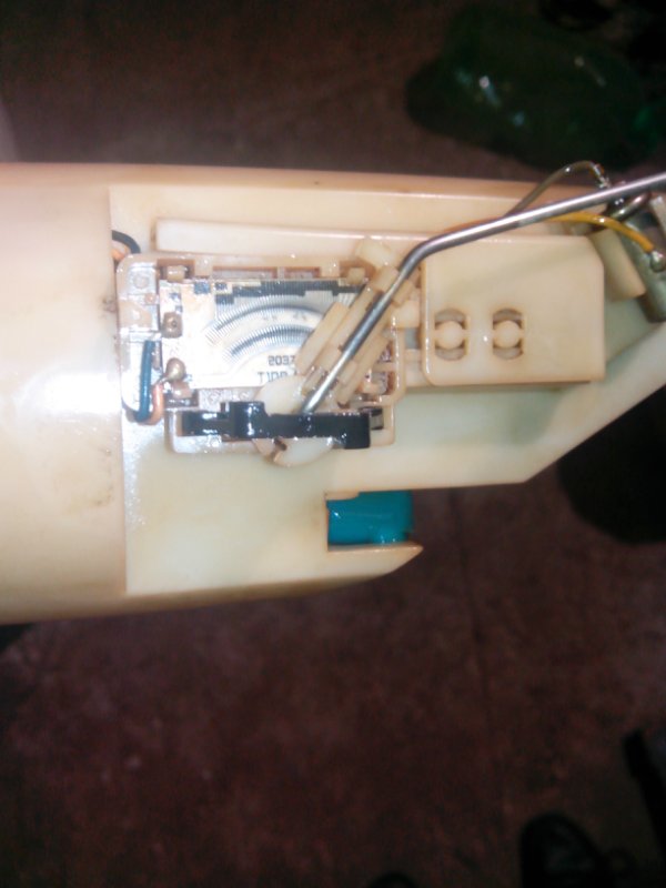

Вынимаем насос, сливаем бензин, смотрим на механизм поплавка. Видно износ, не знаю на сколько критичный.

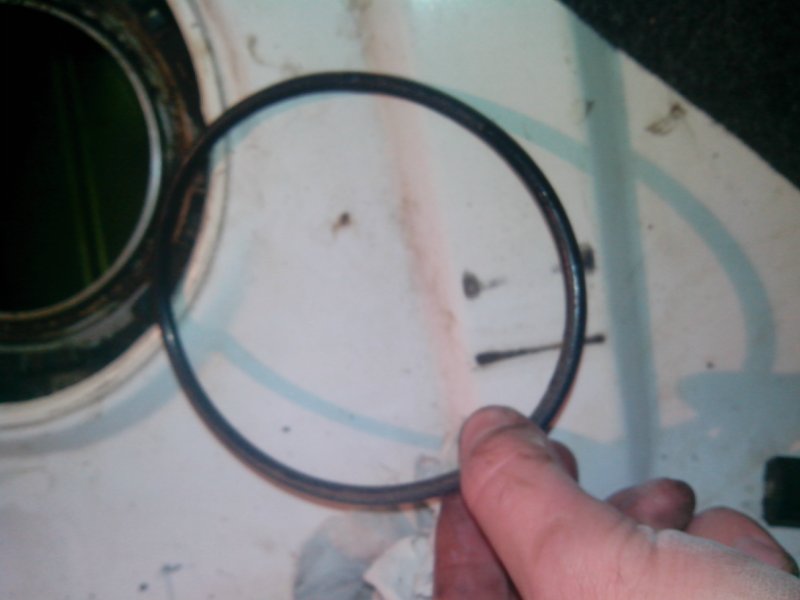

Вот старое кольцо в сравнении с новым не отличается. Сохраним на память
Заодно провел несколько тестов. Включил насос в электросхему, положил сверху, включаем зажигания, а значёк пустой бак не горит. Ясно, накрылось терморелле - проверил замкнув два контакта подходящие к нему и лампочка загорелась.. Поднял поплавок в максимальное положение смог добиться только того что стрелка датчика уровня топлива недошла чуть чуть до верхней рыски.  А поидее должна за нее перевалить.
вытираю на сухо место посадки, ставлю насос, прижимаю и закрываю стопорное кольцо назад.
Еще раз вытираю на сухо, не закрывая ничего выезжаю. Проехался, сделал пару виражей, пару раз затормозил что бы хорошо разхлюпался бензин в баке, смотрю результат, все равно мокро стало возле насоса сзади если смотреть по ходу автомобиля. Что его делать??

Я перед тем как ставить назад насос немного прижал скобы те что на самом баке и когда ставишь металлическое кольцо оно труднее проворачивается, а значит и прижимать резиновое кольцо должно лучше.
https://lanos.com.ua/topic/40438-bortzhurnal-sens/page/40/#findComment-1667935
, Спасибо. Только общался с одноклубником, то же самое сказал.
https://lanos.com.ua/topic/40438-bortzhurnal-sens/page/40/#findComment-1667953
