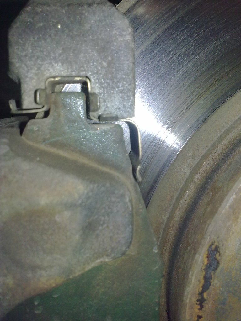

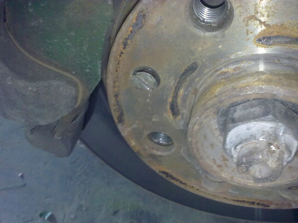

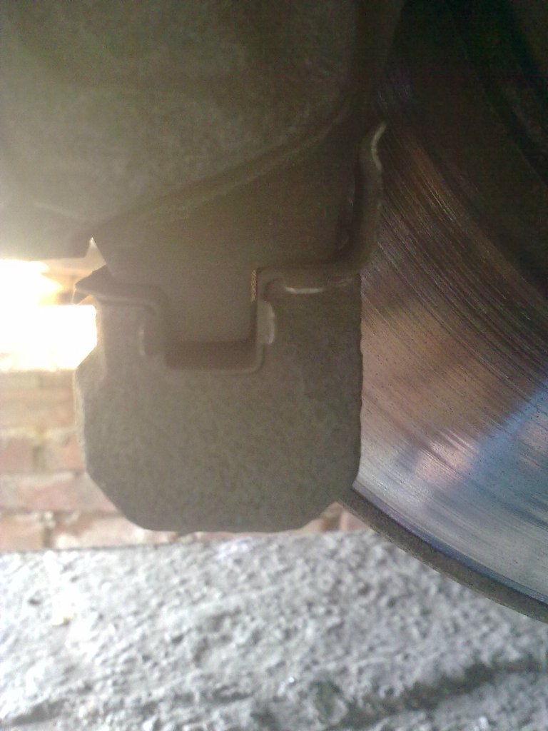

АРРГГГ. Стук в передней подвеске меня выводит из себя. Сегодня намертво вкрутил брызговик противотуманки, все равно продолжается стук. причем при каком то резком ударе, на пример трещина в асфальте, или какой то не большая не ровность, стучит с лева. При снятии колеса обнаружил что вот как у меня стоят тормозные колодки на левом колесе
и был выкручен болт стопорящий тормозной диск
НО! Если бы это стучали колодки то при торможении звука не было бы. А он есть. При проезде ям и неровностей медленно ничего не скрипит, не стучит. А вот только не ровность и стукает. вроде звук такой что бьется по пластику чем то. есть подозрения что стучат пружины, и их нужно обвернуть в побрезаный шланг. Либо стучит пружина об пластиковый стакан в который она входит в верху подвески.

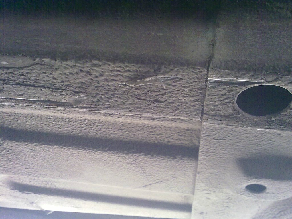

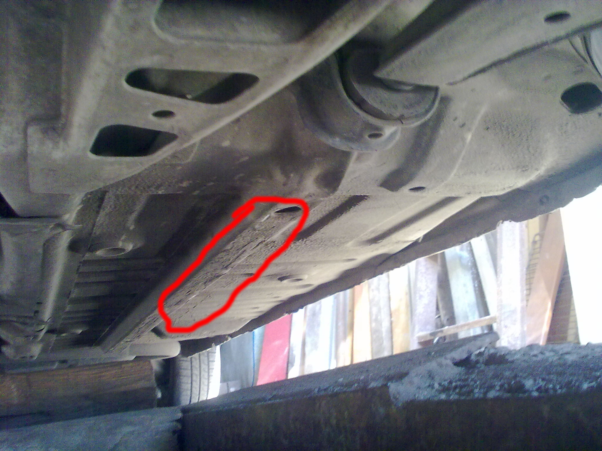

Так же поздно ночью ехал домой наехал на какую то ерунду но увалила по дну очень душевно вот результаты.
Уже обработал преобразователем ржавчины и закрасил.

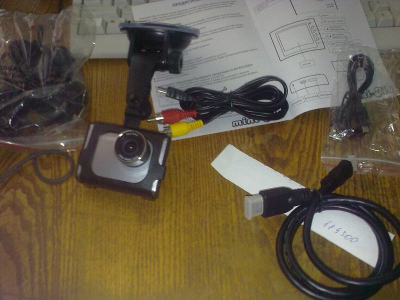

Забрал у ромбеля видеорегистратор на замену Carcam m8
Видеорегистратор маленький, плюсы пишет хорошо при любой температуре, не мылит картинка имеет более желтый оттенок, ночью запись тоже приемлимая. Минуса
самый главный плывет картинка. Проверка вестибулярного аппарата. А так дальше мелкие мелочи типа не удобное меню, бездарный перевод (использую англ меню), не удобная навигация, а практически ее отсутствие, по ранее записанным файлам. Нет разбития по дате записи и имя фала не содержит информации про время и дату записи как было в DVR 668. Это мелочи а так то бесит что сильно плавает изображение.
Теперь весь в раздумий пользоваться так или поменять на другой. Меня критически не устраивает только волнообразные искажения видео.

По поводу колодок, такая же фигня происходит, подозреваю, что они не плотно сидят в пазах и на неровностях начинают играть там, но как их зафиксировать, еще не придумал!

А ночью заметь пишет без волн. Если как то устранить этот эффект то будет весьма не плохо. Колодки подтянули, не должны звенеть. Есть идея снять подкрылок и посмотреть может бачок омывателя стучит или еще что то.

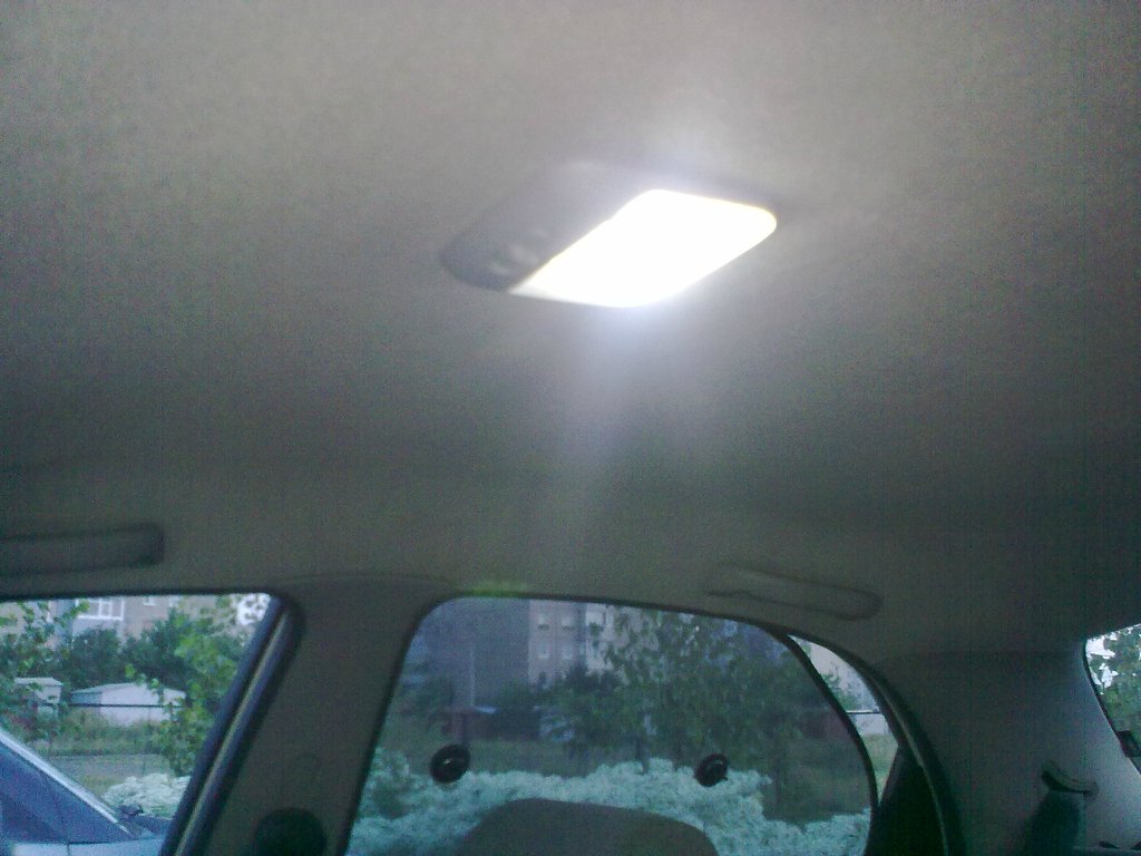

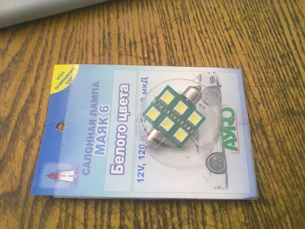

Купил у Ярика светодиод в салон, а в багажник поставил с салона, ибо в багажнике начал мерцать. До этого стоял неяркий синий светодиод, а этот как говорил Ярик светит так что таксисты книжки читают. И действительно даже при дневном освещении впечатляет

Вот это круто. А он становится безо всяких переделок ? А то у меня в салоне такой свет... Что есть,что нету. Давно задумывался о чем-то подобном. И сколько такая радость стоит? Я б и в багажник поставил.

А сколько по деньгам?
https://lanos.com.ua/topic/40438-bortzhurnal-sens/page/23/#findComment-1339676
Такой светодиод стоит у Ярика всего 40 грн. В багажник такой не станет, сильно широкий. А так стает любая светодиодная лампочка на 36 мм. Я как то по ошибке взял 38мм, не влезла. Переделок никаких не нужно. Есть продаются отдельно площадки с контактами эмулирующими контакты лампы, но я думаю что этого света будет более чем достаточно. Так же насчет светодиодов. У меня в фарах стоят простенькие по 10 грн штучка вроде. А друг взял в камри светодиоды 200 грн комплект, по 2 диода на 4 стороны и один спереди, говорит что к гаражу подъезжает на габаритах :) вот типа такие (не реклама, первые которые нашел в гугле.)

Мне это до боли знакомо... Сам ездил с таким стуком пару месяцев,пока не поменял суппорта. Проверить легко,выворачиваешь руль до упора,тогда можно рукой дотянуться до суппорта...И пробуешь,люфтит он или нет. И ненужно никакой ямы.

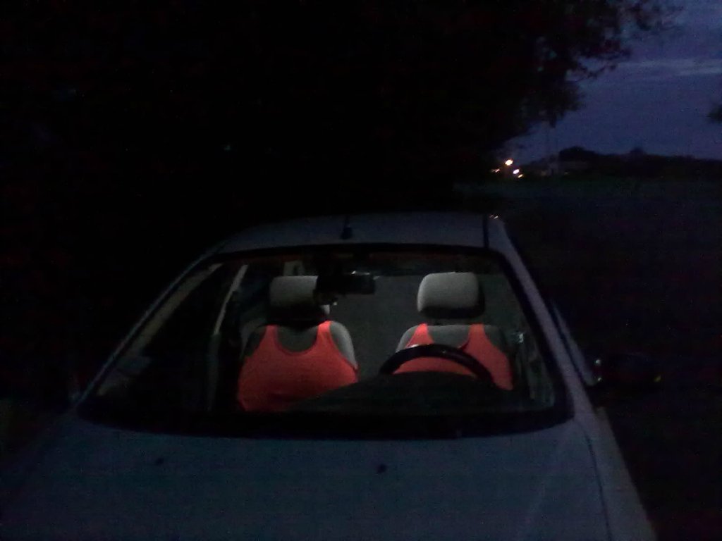

вот такой свет в салоне
