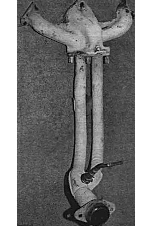

подскажите в вашей машине стоит лямбда-зонд?
https://lanos.com.ua/topic/40438-bortzhurnal-sens/page/19/#findComment-1286367
поздравляю с рождением дочки! всего ей самого лучше и вам то же!
Спасибо большое.
Насчет лямбда зонда хз. нужно смотреть. В воскресенье точно скажу. Но предварительный ответ что нет его, ибо на "штанах" ничего такого не видел. Может не внимательный.
мы про эту штуку говорим?
https://lanos.com.ua/topic/40438-bortzhurnal-sens/page/19/#findComment-1286414
да, про эту.
спросил потому что был вчера на диагностике и сказали что умерла лямбда, меня это не много смутило, я заявил диагнозисту что нет у меня никакой лямбды, он удивился,собрали консилиум, заглядывали под машину чуть ли не всем сервисом и не нашли ее.и вроде как говорят что должен быть со-потенциометр если нет лямбды, но у меня ни того ни другого нет.машина у меня ноябрь 2005.

Значит нет ни лямбды ни катализатора ни адсорбера.
