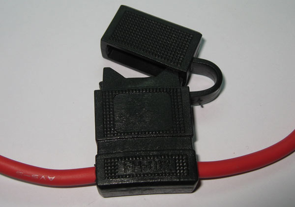

Скажите, пожалуйста, как заменить кабель питания для магнитолы (от куда и куда нужно тянуть) и какой кабель лучше использовать? Собираюсь менять проводку колонок на акустический кабель 2Х2,5, подойдут ли этот же кабель для питания магнитолы, или надо использовать силовой (ШВВП?). Магнитола Pioneer обычная (типа 50Wx4), колонки Пионер, штатных размеров.
Заранее спасибо за полезный ответ!!
https://lanos.com.ua/topic/40362-sravnitelno-byudzhetnyy-no-kachestvennyy-variant-zvuka/#findComment-1059630
незнаю, после установки на мой мафон питания в 2,5, а на задние овалы провода в 1,5мм звук реально изменился! Раньше на 25 из 50 репеть начинало, а сейчас с завышенным басом под 30 чисто слушаю. Результат на лицо. Стандартные волосинки при такой длине реально тупят динамики. Ты проделал столько работы, а такую мелочь не учел.
Тянул себе не сам, тянули ребята. Но, увидев как это происходит, сейчас и сам смог бы) Я, как человек чуть чуть соображающий в электрике скажу, что нет необходимости ставить на мафон прям уж сильно толстый провод. Надо ставить такой, чтобы не душил магнитолу, и не больше. Можно хоть сварочный но толку не увидишь. Мне поставили питание 2х2,5. т.к. он двойной, сразу на + и - аккома кинули, через левое крыло. В общем снимаешь колесо, скручиваешь грязный подкрылок, смотришь вправо и наверх, видишь какие то провода идут от подкапотного пространства в дырку в салон. Кидаешь + и - на акком, клеммами круглыми, разумеется обжимаешь обжимником. в разрыв на + кидаешь предохранитель, вот такого типа
