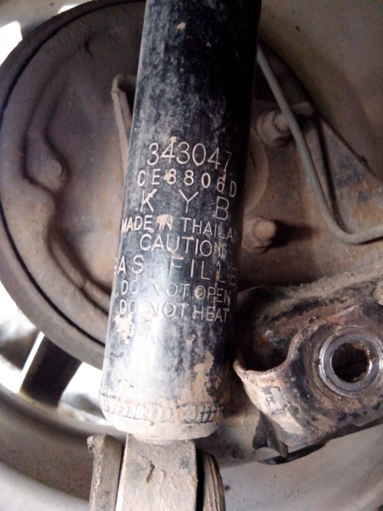

я один из "немногих" обладателей стука досок в багажнике.что я только не делал из всего перечисленого в этой теме,стучит,больше-меньше,но стучит.вот хочу выложыть фотку каябы газмяс стучащей,не берите такие..ae08518s-960.jpg
я уже его везде резинками уплтнял, к стати пробовал ездить как с домиком под амортизатор так и без него,стучит.. п.с.Купил сегодня пару масляных Qap, поменяю посмотрю как и что,отпишусь

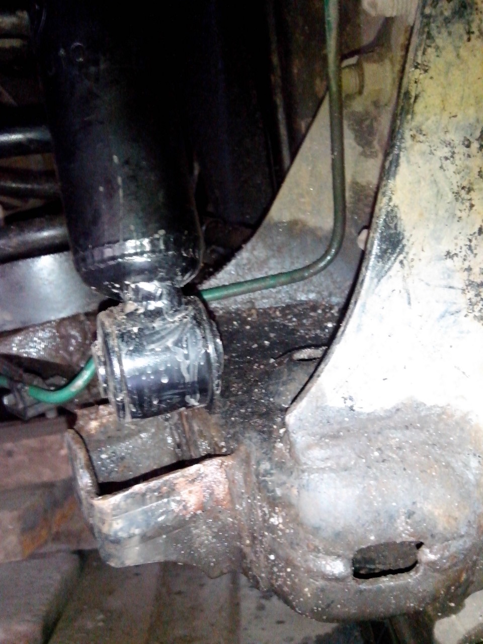

утром отписывал и ответ пропал:( даже уведомление пришло на почту что ктото уже коментировал,ну да ладно напишу снова
Вчера же и поставил новые амики,стук пропал,но заметил по нижней резинке амика что втулку немнога перекашывает внутри резинки и при установке нижней части амика ощущается что он немнога на излом натягивается, буду переделывать нижние проставки под амики так как у меня под пружыны подложено.к стати пробовал снимать проставки,всеравно амортизатор стоит немнога в натяг,как бы на излом..я на каябу подлажывал побокам колечка,так всеравно сорвало на каябе с права котора нижню втулку в резинке и амик ушел немнога в сторону роздавив резинку котору подлажывал...что говорит о том что с правой стороны амортизатор особено сильно относительно своей оси натянут в сторону...хочу роспелить проставку и вывести немнога в сторону,что бы амортизатор стоял ровно без излома...как буду варить пофоткаю, а то у меня не всегда выходит обьяснить словами..проще показать:)
Змінено користувачем viktorradiy
https://lanos.com.ua/topic/40282-ustranyaem-stuk-zadnego-ammortizatora-doski-v-bagazhnike/page/18/#findComment-1563314

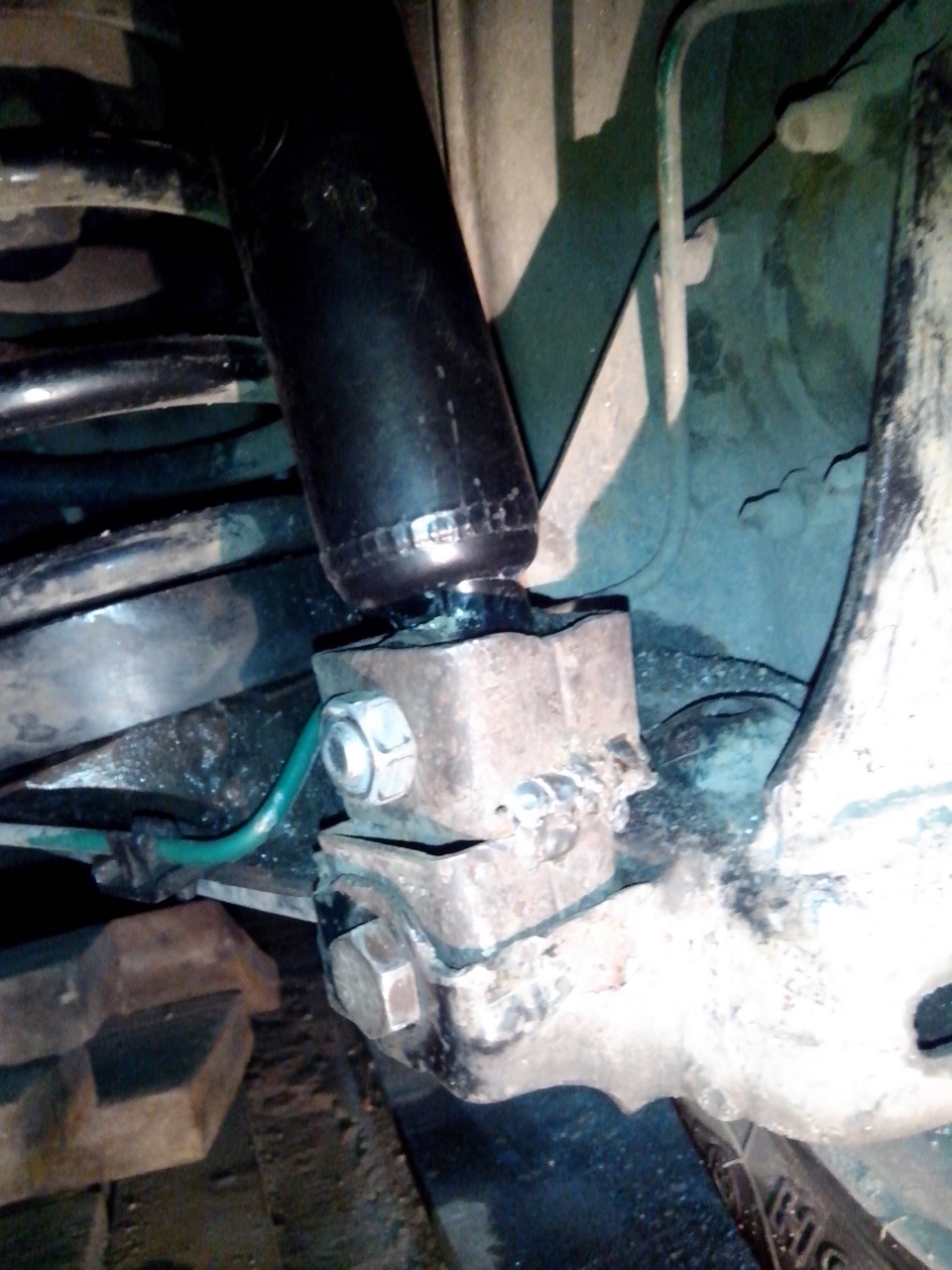

Переделал крепление с права,с левой стороны амик стоит нормально,а вот с права с не симетрично,почему не понятно
И из за этого он работает ещо и как бы на излом.я переварил проставку
омпенсировав смещение амика
https://lanos.com.ua/topic/40282-ustranyaem-stuk-zadnego-ammortizatora-doski-v-bagazhnike/page/18/#findComment-1563802
В выдержит ли такой сварной шов?
https://lanos.com.ua/topic/40282-ustranyaem-stuk-zadnego-ammortizatora-doski-v-bagazhnike/page/18/#findComment-1563996
проварил и изнутри и снаружы,выдержыт..на батином жыгуле тупо ухо к амику доваривали и ничего,держало..вчера ещё спецыально по ямам правой стороной скакал, не отвалилось...терь бум засикать пробег....

Жесть...Я б не советовал таким заниматься...
viktorradiy снимай эту приблуду пока ничего страшного не случилось.. :energy:

что может случится,обрыв,навряд,некоторые вооще кольца со старых отрезают и доваривают и ничего не отрывает.а без проставки под амик и с проставками под пружыны не обойтись,родное ухо тоже приварено к балке,а вот то что выделено как раз следствие того что стало с новым амиком после того как поставил сразу без переделки, втулку выламывает...
