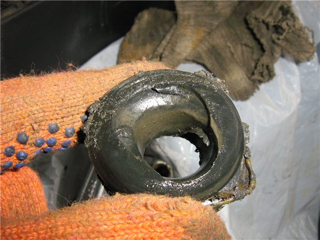

Стучит потому, что верхний шток амика не зажат "враспор" резинкой , а немного прослаблен. В результате он болтается в отверстии и стучит о кузов. Это видно даже по стоковой резинке - она разбита в виде овального отверстия. Я ее когда провернул относительно своей оси - стук на время пропал. Так что остается нам только увеличить толщину подкладочной резинки - и все станет внатяг. Стоимость операции - ровно 3 грн + минут 20 времени с перекурами

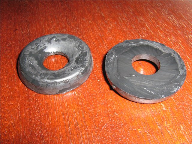

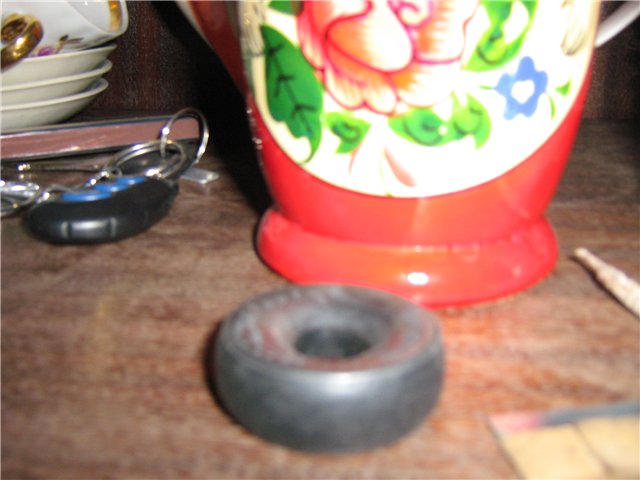

Идем в ближайший автомагазин и покупаем буфер отбоя переднего аммортизатора на классику верхний. Или просто - "бублик". Цена его -3 грн/штука
Нам он необходим один.
Далее ножом разрезаем его вдоль. Нож постоянно смачиваем, что бы резало как по маслу.

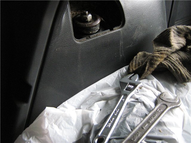

Затем берем ключ на 6 и ключ на 19. Откидываем спинку задней сидушки, садимся на нее и открываем лючок амморта
Ключом на 6 придерживаем шток, ключом на 19 откручиваем гайку
Видим разбитую при вибрации штока резинку. Ужос.
Сняли гайку - аммик убежал вниз. Не беда.
Одеваем на старую резинку сверху нашу половинку "бублика".
Садимся на колени перед задним колесом - просовываем сверху руку и поднимаем шток амика вверх - в отверстие.
Второй рукой нащупываем гайку и собираем нашу конструкцию.
Наживили гайку - затягиваем до упора.
Все. Больше не стучит. Говорят на весь срок службы аммика забываем о проблеме.

Идем в ближайший автомагазин и покупаем буфер отбоя заднего аммортизатора на классику верхний. Или просто - "бублик". Цена его -3 грн/штука
Немного уточню. Это не от заднего амортизатора, а от переднего. В задних амортизаторах стоят конусные втулки.
https://lanos.com.ua/topic/40282-ustranyaem-stuk-zadnego-ammortizatora-doski-v-bagazhnike/#findComment-893581

не правильно. Половинка бублика идет ТОЛЬКО на верхнюю резинку... Собственно почему "половинка"? Потому что длинны резьбы на зажим целого бублика не хватит, а половинка в самый раз. Итого две половинки - на два амика. 3 грн за весь комплекс работ :)
