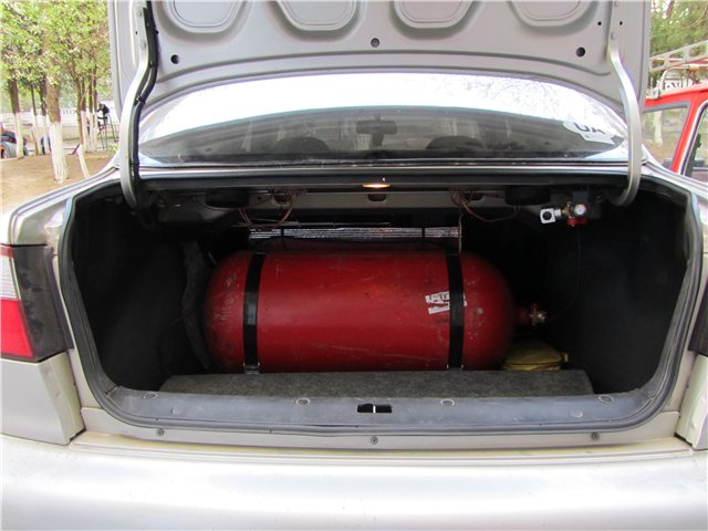

Я сегодня себе поставил 2-е пок. : балон 65л(вроде как 16куб) редуктор томасето =6500грн. Честно говоря - думал места займёт больше, но был приятно удивлён, места мне там хватит, багажником особо и не пользуюсь. Вот:
поехал задулся(млин очково было, первый раз всётаки :joking: ) на 90,8грн. 15 с копейками кубов, проехал пока только домой от установщиков. Сказать, что сильно тягу потерял - пока немогу, ещё не распробовал, поезжу маленько отпишусь и по ощущения и по расходу.

Сварка крепления заправочного крана конечно ужасная. А редуктор установлен в целом аккуратно.
У самого стоит метан уже 96 тыс, не могу нарадоваться. Единственно если куда-то ехать в другие города немного нужно заниматься поиском. Хотя со временем в те стороны куда езжу, уже знаю многие заправки.
та я бы не сказал, что прям ужасная, на фото так получилось, а вообще я конечно думал, что они его прикрутят болтами, а не приварят, ну да ладно, то фигня, главное, чтоб ездило без капризов :rolleyes:

да заправочный кран не красиво установили. у меня приварен прям к креплению в низу
вот как раз этого я и не хотел, они мне тоже предлагали внизу поставить, а я их попросил вверху разместить, а по поводу красоты уже написал выше
