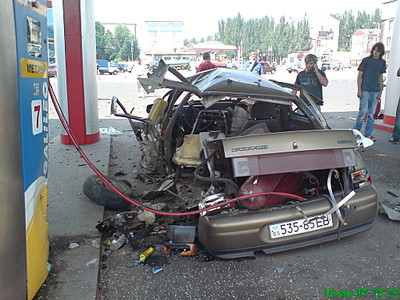

Вставлю и я свои 5 копеек.. На Ланос метан никогда не ставил, и не собираюсь, но на рабочие машины(газели) ставили метан, и еще с тех времен, когда метан стоил 0,46 коп. И если Газель брала 16-18 литров бензина, то по метану получалось около 10 кубов, поэтому сравнивать метано-кубы с бензино-литрами не целесообразно.
Брали машины с салонов, ставили газ, поднимали будку, возили мебель. Больше 120 тысяч машину не гоняли, старались продать, что бы не крякнула. Говорят "газелисты", что метан очень сушит двигатель. Быстрее изнашиваются клапана, седла, поршневая, начинает сильнее тарахтеть двигатель. Как в ланосе, не знаю. На пропане 300 тыщ проезжает без ремонта, дольше у меня машина не задерживалась.. Знаю одно, масло нужно лить в свою машину хорошее, и будет она ходить, и ходить...
Вывод для себя сделал очень давно, метан в легковой автомобиль, ставить нельзя. Достаточный опыт имел на заправках, когда доводилось ездить на закупки без водителя, насмотрелся достаточно..
Фото с обсуждения метана..

Фото конечно жесть. Этому разрыву в клочья должно быть объяснение.
Каждый раз когда задуваюсь, при сбросе давления с заправочного пистолета газ попадает в багажный отсек. Но метан не пропан и выветривается за пару десяток секунд в отличие от сжиженого газа пропан.
Согласен что за спиной бомба. На заправке нельзя отклоняться от железных правил.
1. заглуши двигатель
2. выруби все освещение (габариты, подсветки).
3. выключи магнитофон, зарядку телефона чтоб ни малейшей искры! Задулся, проветрился, поехал.
Просто так железный балон, который вовремя прошел испытания, не взарвется. Были кулибины которые укорачивали большие баллоны (как на газелях), вырезали часть и сваривали чтоб в жигуль или волгу засунуть. Видел (перед тем как перешел на метан) разорваную старенькую таету праворулую, разорвало металлопластиковый балон.
А на метан-заправках что творится. В основном люди как люди, но бывает подъезжает распальцованный, "зубы в наколках", музон, светодиодные светлячки а потом шуму на всю Украину.
Однажды ездил во Львов, хотел задуться на кольцевой возле Холодноводки, уехал на бензине. Заправка на соплях страшно стало, задулся на Тернопольской трассе, там хоть оператор трезвый был.
А еще обслуживать свою систему надо! За четыре года 4 раза заплатил по 20 гр-н чтоб промылили все соединения при задутой системе под завязку, и один раз поменял пыж - фильтр за 30 гр-н.
Сорри позаимствовал у GlaS - http://www.lpg.ru/cars/install/safety/ тут написано что более опасно.

Я на заправках тоже насмотрелся, как шланги отрывали, как заправочные пистолеты вылетали.. Я с метаном особо не шутил, всех правил всегда придерживался, да только в Газелях баллоны на улице, я даже курил в кабине, только окурки в окно не кидал..)))
А вот в легковую себе ставить не хочу, хотя давным - давно, знаю, что на метане ездить намного дешевле.. Пример на Газеле: полная заправка 5 баллонов стоила 200 грн., (метан был по 4.00грн) проезжал 390-420 км(город-трасса), на бензине проехать такое расстояние, нужно было бы: 450-550 грн., (бензин по 8 - 8.50)... Ну а другие пусть считают..
Так что удачи..
