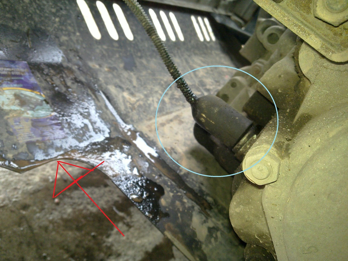

Вот прилаживаю фотку. Автомобиль сенс. Нашел такое подтекание. Что это течет и что ему можно сделать? Стрелкой показано направление вперед, Фото сделано из под арки левого переднего колеса.

Судя по всему это охлаждайка

а это что такое, охлаждайка? и от туда обведеного кружочком капает иммено масло на защиту двигателя.

На масло не похоже, да и по всем признакам, что на фото, скорее всего, это подтекание охлаждающей жидкости с системы. Что то подобное было и у меня: был ослаблен хомут на нижнем патрубке радиатора.

Пока писал сообщение, пришло Ваше, поэтому ответ мой может быть не корректен. На фото показан концевик или датчик включения заднего хода /по памьяти, возможно , технически он называеться по другому/. Установлен на корпусе коробки передач. Попробуйте его подтянуть, там резьбовое соединение, возможно ослабло.

Спасибо. А за что датчик отвечает? за включение задних фар?

Да это даже не подтекание а так слеза.
Это сопливит шланг идущий от помпы ( там большое место) его пучит и через микропоры течет тосол.

При включении Вами передачи заднего хода, датчик /концевик/замыкает контакты включения фонарей заднего хода.

Мне не понятно, о чем Вы сообщаете, помпа там и рядом не валялась.

Я говорил о водяной помпе( та что находится между блоком и задней стенкой подкапотного пространства. Так вот из нее растет несколько патрубков. И при распирании нижнего ( как раз в районе хомута) сопли охлаждайки при движении попадаюк как раз в то место, что указано в первом посте.
А датчик реверся находится в аккурат под АКБ и капли стекая капают и попадают на него.

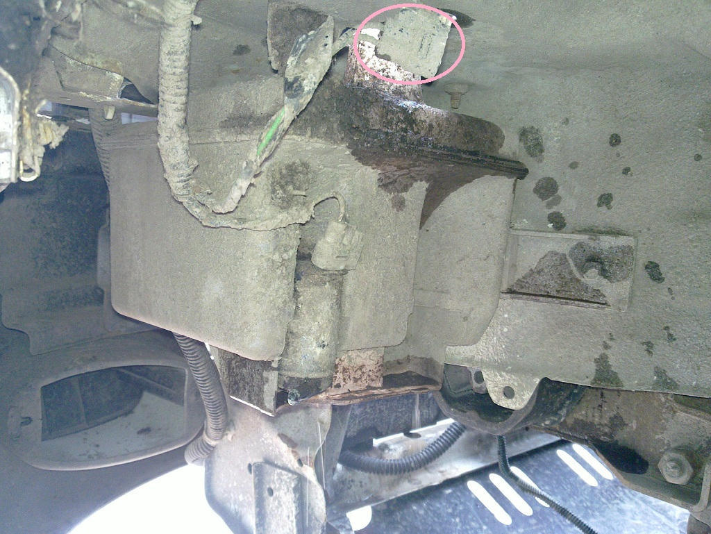

окей, постараюсь посмотреть подробней что же действительно капает. И еще несколько не в тему но все же. Что это за вторая колодочка электропитания возле бачка омывателя
То для омывания заднего стекла у хетчбека. У седанов оно не задействовано. Вродь так,если не ошибаюсь... :rolleyes:

Влад ты не ошибаешся, это разъем на на омыватель задка( правая ручка подрулевика от себя) на хачбеке.

Спасибо за инфу.
