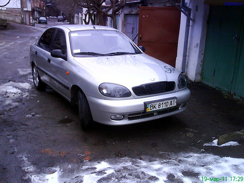

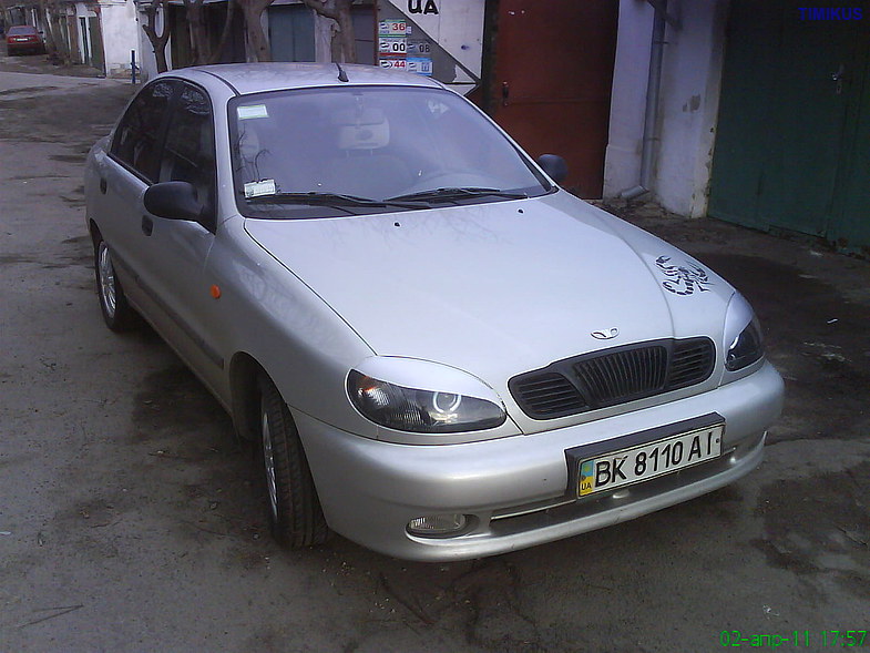

У меня закрашено все, и маска и отражатель. Во-первых от линзы теперь нет засветок, во-вторых так ИМХО красивей. И теперь видно реснички.

Недавно покрасил, получается прикольный эфект притонированных фар, смотрится гораздо интересней стоковых!
