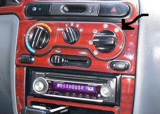

Вот заметил что из отверстий на торпедо, которые направлены на стекло лобовое, нету потока воздуха,
машина не так давно мож че не так делаю ?
регулятор который правый, в крайнем положении (по часовой стрелке)
Забор воздуха из вне,
Температура, как я понял, средне надо ставить.
Так и должно быть или нет ?

Возможно обламалось крепление тросика, который подведен к регулятору положений обдува и попросту при переключении крутилки тросик не переключает в нужное положение обдува.

Можливо злетів трос, що регулює напрям потоку повітря. Спочатку гляньте на стан справ біля правої ноги водія.
https://lanos.com.ua/topic/39962-obduv-lobovogo-stekla/#findComment-890194
трос значит. идет он от регулятора вниз под торпедо. второй конец троса крепится около педали газа, белая пластиковая штука. можешь временно регулировать ею, пока не сделаешь трос.

Так ты только температуру крутишь, или вторую крутилку тоже переключаешь ? Пробуй на всю печку врубать, если нет обдува, значит слетело... e16fb11023e4.jpg
В это положение если ставишь, обдува на стекло нету ?

нашел тему, отпишу.
Трабла была в тросике, заменил уже давно )
