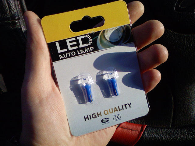

Маленькие безцокольные, отцеплять тросики не нужно...(просто возьмине пинцет и проверните...)они находятся в самом верху блока климата(нащупаете два колодца)
https://lanos.com.ua/topic/39666-osveschenie-paneli-otopleniya/#findComment-882559
вот такие 2 лампочки..
тросики держут ззади зубцы, их просто сжать и перед грузиком (в конце троса) есть защелка пласмасовая, ее желательно тоже снять
