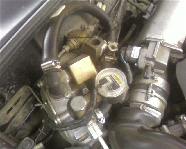

Зараз це виглядяє так

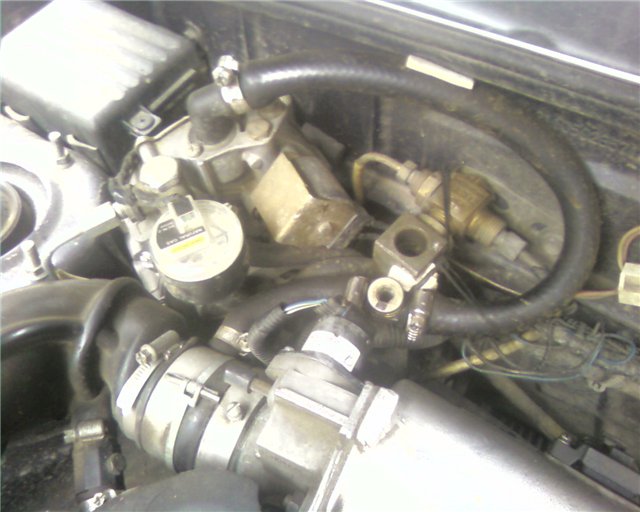

і так
Так от сам редуктор хочу переставити трошки лівіше (ближче до коробки з реле), а його кріплення перенести з перегородки моторного відсіку на вільне кріплення з двома отворами правої стойки. Трубку входу газу на заправочний клапан і виходу з його на редуктор хочу з'єднати ось таким перехідником

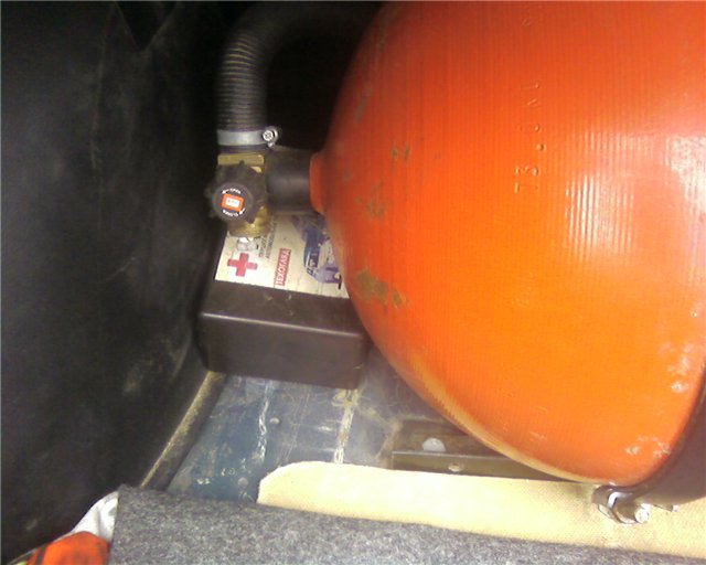

Кронштейн кріплення заправочного клапана хочу вчепити до рамки на якій кріпиться сам балон там якраз є вільний отвір

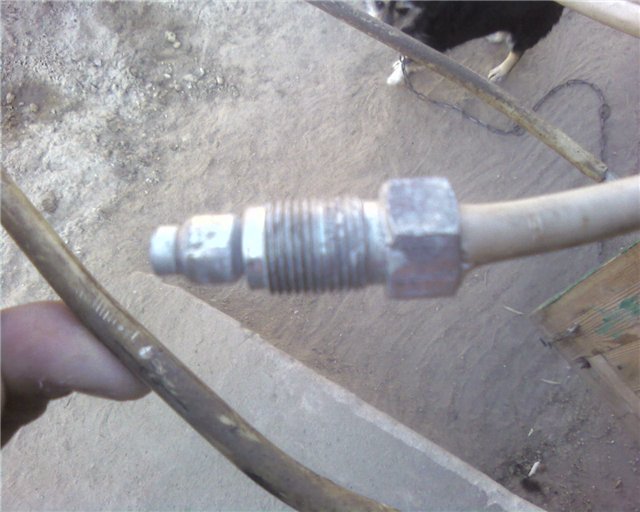

Для під'єднання заправочного клапана до балона (в місце де стоїть заглушка) є кусок трубки б/в. Її довжина складає більше метра хоча по суті там буде достатньо і 50 см. Трубка по краях вже є з ніпелями і гайками.
Звідси випливає ПИТАННЯ №2: ці ніпеля можна зняти щоби потім відрізати кусок потрібної довжини і використати ще раз чи вони обжимаються один раз і не підлягяють повторному використанню? Якщо обжимаються, то для цього потрібен спецінструмент? Це такий ?

Власне тему можна прибити. По першому питанню вже проконсультувався. Перехідник той що потрібно. По другому питанню все ж таки знайшов відповідь в інеті. Якщо комусь цікаво то відповідь
