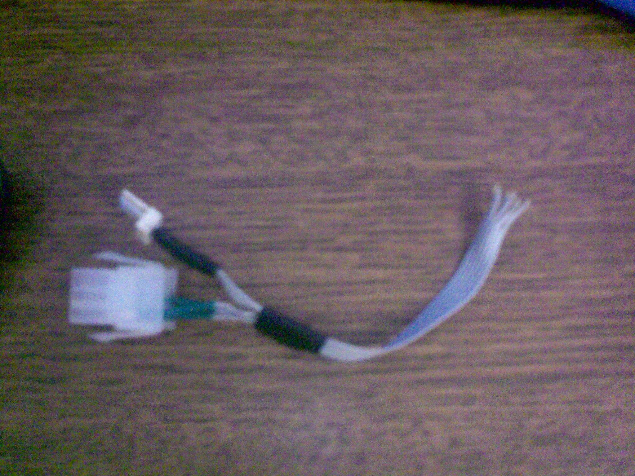

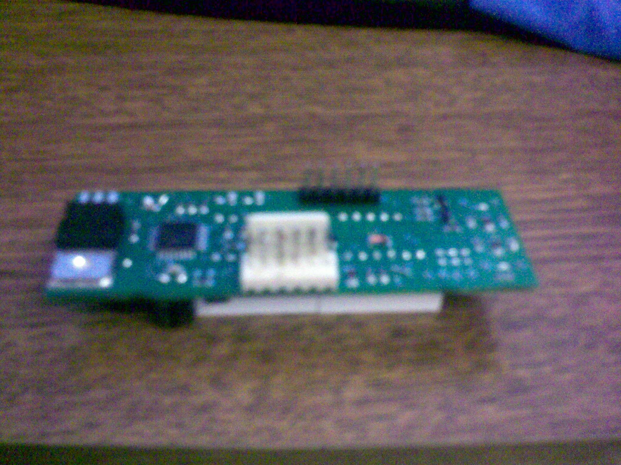

всем доброго времени суток!!! вчера хотел установить бк, отдам машину электрику тот сказал что через 1 часик заежай. я себе спокойно работаю,и тут звонок от электрика, что мол установили, но ниче не работает. сняли бк разрезали изоляцию а там все провода отпаяны, правда один провод остался припаяным. но сути это не меняет!!! говорит что мы бы припаяли провода но на плате 6 выходов а проводов 7. подскажите что делать!!! БК заказывал на бортовике. может кто то сталкивался с таким делом!!! помогите приз!!! жалко 350 грн!!! заранее всем спасибо!!! за фотографии извиняюсь,фотик теще дали погонять!!!post-38350-0-68440400-1300916629_thumb.jpost-38350-0-43775100-1300916614_thumb.j

На фото с проводами я вижу разъемы, а на другом конце - просто хвосты проводов. Разъемы вставляются на плату БК, а хвосты - каждый подключается в свою точку. Там разъемы не нужны...
Или я что то не понял? Но проблемы я не вижу...
Ну и дальше вопрос - где брал: Новый или Б/У, комплектацию проверял? Если брал новый - то может не морочить голову и обратиться к продавцу за консультацией???
Фото не качественные, хоть и большие...

Сделайте фото нормального качества-на этих ничего не понятно. Если посмотреть на фото этого Робокара
видно, что БК бескорпусной и как подключается шлейф проводов-тоже должно было быть видно изначально. Мое мнение-провода могли оборвать установщики.
Написать (позвонить) в Робокар с просьбой прислать распиновку подключения проводов к плате.

У мене аналогічна ситуація була. Собі всановлював 2 рази (1-раз на Сенса, 2-на Ланоса) Перший раз все було нормально, другий провозився до 4-х год, обірвав один потім другий в кінечному результаті обривів було 4. Перепаяв провода, розєм поміняв ( Роз'єм DB- 9M (Штекер на кабель) COM-port + Роз'єм DB- 9F (Гніздо на кабель) COM-port ).
І на мою думку провода обірвав електрик який встановлював на поставщиків грішити не потрібно. На моєму БК провода на платі у місцях пайки були зафіксовані (залиті якоюсь фігнею типу силікона) для міцності, а розєм як показано на фото у 4 пості був обтягнутий кембриком (темного кольору).
Поміняй провід, я собі поставив з магазину компютерних комплектуючих (сетевий - типу вита пара)

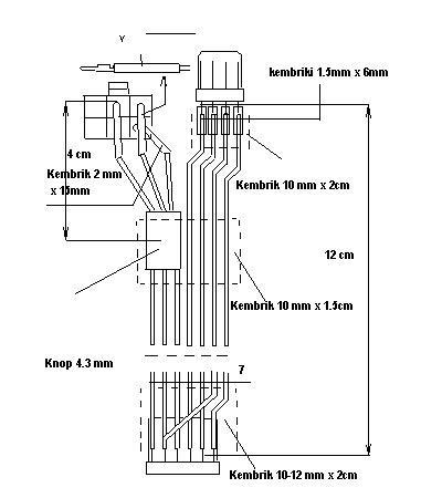

все прислали схему распиновки!!! еще раз всем спасибо за помощь и в оперативности!!!!post-38350-0-98007300-1301057423_thumb.j
